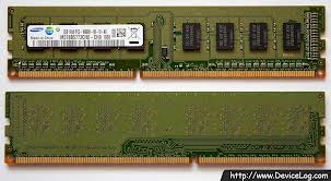

Bonjour, J'aimerais qu'on m'explique la différence et surtout ce que c'est : 1rX8 et/ou 2rX8 ? Que correspond ce chiffre sur la RAM? A quoi sert t'il et le quel est le mieux? Merci
malheureusement l'explication n'est pas tout a fait vrai, le 8 correspond au nombre de puce qui apparaissent sur la barrette, car par exple sur la sodimm les 2 faces sont utilisées aussi bien sur la 1R que sur la 2R la différence est que la 2Rx8 contient 2x8 puces et la 1Rx8 donc seulement 8
