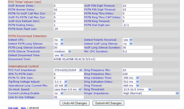

    Je me retourne vers vous car je dois configurer d'urgence un spa400 et je n'y arrive pas comme il le faut.
    Je dois configurer l'impédance de la ligne ainsi que d'autres paramètres importants, seulement je ne connais pas les paramètres corrects pour la belgique. J'ai deux lignes chez Telenet.
    Dans l'espoir que quelqu'un pourra m'aider assez rapidement, voici une capture de configuration PSTN de mon spa 400:
    Avec la configuration décrite ci-dessous, les gens ne m'entendent pas assez fort et je suis obligé de coller le cornet à ma bouche, je ne parviens pas à paramétrer mieux que cela..
    Je vous remercie d'avance.

      Merci pour ton aide, j'ai essayé avec ces paramètres mais les personnes ne m'entendent toujours pas assez fort . Cela ne vient pas des téléphones, j'ai testé et en interne on nous entend bien.
      Je soupçonne une mauvaise configuration sur le SPA400
      Si quelqu'un sait m'aider ?

        Augmentes le gain transmit ou receive. Dans ton cas, je dirais transmit gain.
          Merci, c'est ce que j'ai fait mais cela ne solutionne pas le problème, j'ai même essayé de monter à 20 qui est le maximum autorisé..

            Salut,
            Essayes peut être de changer l'impédance de la porte.
            Suivant ce site
            La valeur correcte est 270 + (750 || 150nF)
            Sinon, je t'invite plutôt à poser ta question sur le site voxzilla. C'est en anglais mais il y a bcp plus d'activités sur le sujet.
