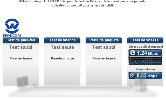

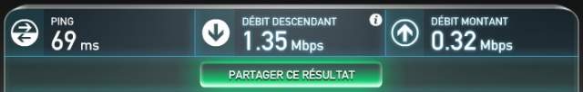

                        Speedtest vers Ovh me donne:
Nom : 		ovh.test.jpg
Taille :		10,3 Ko
                        Test your connection bandwith with OVHCloud Infrastructure
Nom : 		ovh.test2.jpg
Taille :		47,2 Ko
ID : 			4040171 pourtant j'ai désactivé mon Parefeu.
                        à +
