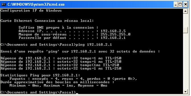

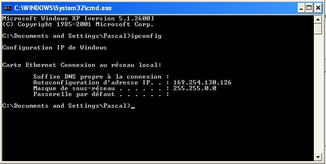

                    Merci je viens de tester à nouveau en reliant mon PC au LAN de l'ATA. J'ai eu 2 cas de figure:
                    Voir pièces-jointes. J'ai essayé aussi de changer mon ip fixe et de la forcer en 192.168.2.5 et ma passerelle par défautlt 192.168.2.1.... sans succès.
                    Helpppp svp!

                      Si le PC est connecté au port lan de l'ata, l'adresse est 192.168.2.1
                      Si le pc est connecté à un router sur un port et l'ata sur un autre port, l'accès au menu de l'ata se fait donc par le port wan, et l'adresse est 192.168.1.X... il suffit de tester toutes les adresses en x jusqu'à tomber sur celle de l'ata dans le pire des cas, ou de consulter la page de menu du router (192.168.1.1 en général), (fonction dhcp clients) si il est en ip auto. Si il est en ip fixe c'est vous qui avez défini les ip donc vous devez savoir comment elles sont attribuées
