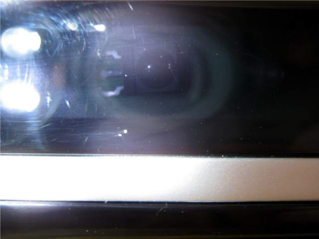

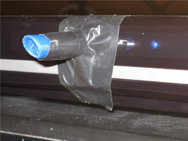

                          Voici une astuce pour résoudre le problème.
                          Vous placez un petit morceau de tuyau opaque devant le récepteur rayon IR du décodeur,
                          de telle sorte que le récepteur devient unidirectionnel.
                          Voir les deux photos attachées.
                            Solution
