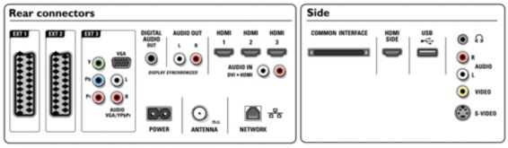

      Ca dependra des sortie présente sur la télé, et des entrées sur le home cinéma.
      Si il y a une sortie AUX comme le dit Vincezote, ou une sortie digital tu ne devrait pas avoir de probleme.

          n'importe quelle télé peut se raccorder à n'importe quel ampli, je sais pas qui est le débile qui t'as dit que ton philips ne fonctionnait pas avec ta sony mais il faut absolument l'enfermer
          à partir du moment où tu as une sortie optique ou RCA sur ta téloche, tu sais la connecter à tout les amplis existant du marché, il suffit de relier ta télé à ton ampli via un câble et de sélectionner la source sur l'ampli... je le fais depuis + de 10 ans avec mon matos
          Ou alors (je viens de tilter), tu as un HC intégré avec lecteur dvd et ampli + enceintes tout en un... là oui, c'est de la daube et tu ne sais rien brancher dessus hormis tes enceintes...

              Si ton pere à Belgacom TV, il peut procéder de la même façon que moi.
              Si tu sa une entrée optique sur l'ampli du home tu branche une cable optique du décodeur à l'ampli et hop ta le son sur les baffles.
              Si il n'a pas de décodeur, avec des cables AUX me parait la meilleure des solutions ou qu'il vérifie si il a une prise OUT optique derriere son LCD (moi c'est le cas) et la tu fais pareil, tu sors l'optique de la télé et tu le met dans l'ampli.
