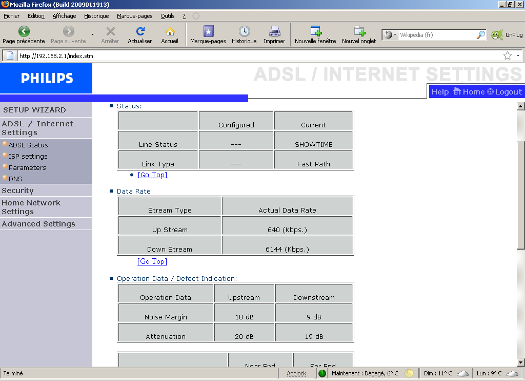

            Je suis également chez Edpnet. Pour l'instant je suis encore sur le profil 6144/640. J'ai commandé ADSL Home en espérant d'avoir une vitesse plus grande si possible, on m'a dit que pour l'instant ma ligne n'est pas encore adaptée à ADSL 2. Au moins je pourrais profiter dans un premier temps de volume 100GB. ;-)
            Voici les statistiques dans mon modem. Il est vrai que tes valeurs d'atténuation sont trop élevées.
              En effet tu as une attenuation inférieure à la mienne... ce qui signifirais que tu es plus proche de la centrale exact?

                Quand je les avais demandé en janvier si je pouvais bénéficier de ADSL 2, voici ce qu'on m'a répondu.
                Vu que le central n'est pas adapté ADSL2+, vous conserverez le profil 6Mbps/640 Kbps que vous avez pour le moment. Une fois le central adapté ADSL2+, vous devriez , au vue de la qualité de ligne , bénéficier d'un profil 10 Mbps/740 Kbps
                Et voici le test de Edpnet sur ma ligne.
