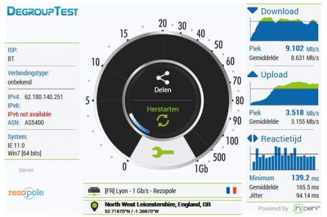

    je joins le test effectué dans la cuisine (a 6m du modem)

    2) on dirait plutot que t'as des problemes de WiFi plutot que de la ligne. Les tests se font toujours en cable LAN, JAMAIS en WiFi.
    3) si t'as le meme problème aussi en LAN, à mon avis t'es en profil "repair" , donc t'as un problème dans ton cablage interieur, il faudra faire intervenir Proximus
      Tu plafonnes à 9mbps, ça sent le profil repair ça.
      Vérifies ton installation intérieur avant de faire venir un technicien.
        Voilà, j'ai fait le test LAN...
        quelles sont vos conclusions ?

          t'as pas un profil "repair", ta ligne est en ordre.
