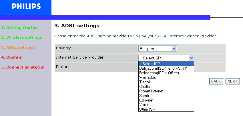

    Et bien apres pas mal de recherche et coups de fil aux amis a gauche a droite c'est finallement l'ami JULIEN (ca va me couter une bouffe demain soir, mais bon....) qui a trouve la solution. Ou tout au moins le bon forum et la bonne page.
    L'auteur du post ici : http://selfcare.belgacom.net/index.html?a=posts&l=privatether:forum:home&p1=43616
    Remercie le camarade "ENVOUTEUR" qui a flashe son routeur Philips CPWBS154 en Philips SNA6500 (tous les fichiers necessaires sont sur le post)
    liens vers le firmware:
    http://www.p4c.philips.com/files/s/s...00_fus_eng.zip
    liens vers le mnuel d utilisation:
    http://www.p4c.philips.com/files/s/s...00_dfu_eng.pdf

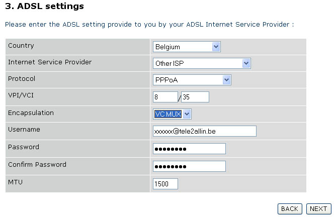

    ce qui change ? C'est que maintenant je peux utiliser mon routeur Philips CPWBS154 avec ma connection ADSL Tele2 All in one. Ce que je ne pouvais pas faire ce matin, malgre les 3 ou 4 coups de tel au support Tele2 qui m'ont repondu " c'est pas possible ce modem n'est pas compatible "
    si tu n'as pas flasher ton philips ta passerelle par default est bien 192.168.1.1
    une fois que tu l auras flasher avec le firmware sna 6500 sa seras 192.168.2.1 et ce qui change aussi est la fonction idtv
    et tu recupere le profil ppoa
    Car au debut j'ai un peu panique vu que le 192.168.1.1 ne repondais plus.
    De plus ce qui est pas mal avec ce firmware c'est les differents profils disponible (il n'y a pas encore tele2, mais je pense que ca va venir) j'ai choisi autre provider.........

                      N.B. Pour les utilisateurs versatel, ne pas non plus prendre l'option versatel mais bien inconnu et compléter manuellement
