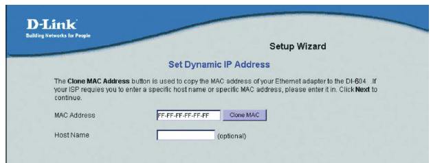

    Ajoute ton router et va à l'adresse http://192.168.0.1 sur ton PC
    Lors du set up tu devrais avoir un écran qui te permet de cloner l'adresse de ton pc (voir ci dessous)
    Si tu as déjà fais le setup tu peux aussi aller dans l'écran en clickant sur le bouton WAN à gauche puis sur Clone Mac Address.

      Tu ne dois pas attribuer une adresse MAC à ton routeur :
      il faut lui donner l'adresse MAC de ta carte réseau.
      Tu la trouveras par exemple dans le Panneau de Configuration, Connexions Réseaux,
      Connexion au réseau local, onglet "Support", bouton "Détails".
      C'est une série de 6 nombres hexadécimaux (c.-à-d. contenant des chiffres et les lettres de A à F) séparés par des tirets.
        Impec cela fonctionne, un grand merci a vous deux!!!!!!!
