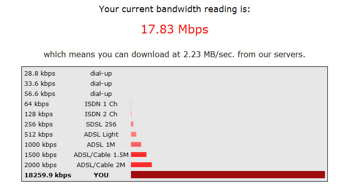

                              bon ben ma connection ADSL2+ est en cours. J'ai je dois dire un Modem Philips Belgacom de + de 3 ans. Apparement il est ADSL2+ je l'ai flashe il y a 3 ans
                              Et voila la vitesse actuelle. Seul HIC des deconnections toutes les 10 min (mais pas ce soir comme par hazard) Donc je viens de commander un Linsys
                              Mais voila deja un appercu de la vitesse actuelle avec le bon vieux Philips
