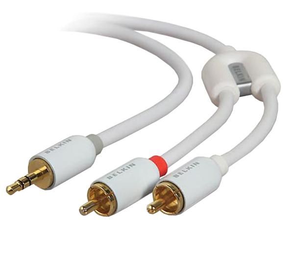

            Il y a beaucoup plus simple pour profiter du son de Belgacom TV sur ton home cinéma.
            Moi je l'ai fait, et ca marche à merveille.
            Il suffit de te procurer un cable audio avec une sortie mini jack (celle que tu brancheras dans le décodeur, à l'arrière (noté L-R) et deux entrées composites (une rouge, une blanche) que tu brancheras dans ton home cinéma. Et voila, c'est fait !
            Il ne reste plus qu'à allumer le tout, en veillant à ce que tu mettes ton home cinéma sur la fonction AUX(illiaire) et ensuite, n'oublie pas de baisser le son de la tv, car parfois, il peut y avoir un léger décalage de quelques millisecondes, qui produit un écho avec le son du home cinéma.
            Voilà, c'est rapide, pas cher ( même pas 10€ pour le câble ), et en plus, si le soir, tu ne veux pas déranger ceux qui dorment, tu peux tout simplement repasser par le son de la télé, sans devoir faire aucun branchement additionnel !
            Ciao !!
            PS: veille à prendre des cables GOLD, comme ceux-ci, ce qui permet d'avoir une meilleure qualité.
            Note : avec cette disposition, tu bénéficies d'un son stéréo, mais pas 5.1... à moins que tu saches virtualiser les bandes sonores stéréo en multicanaux (ce que je fais avec mon Home Cinéma)
