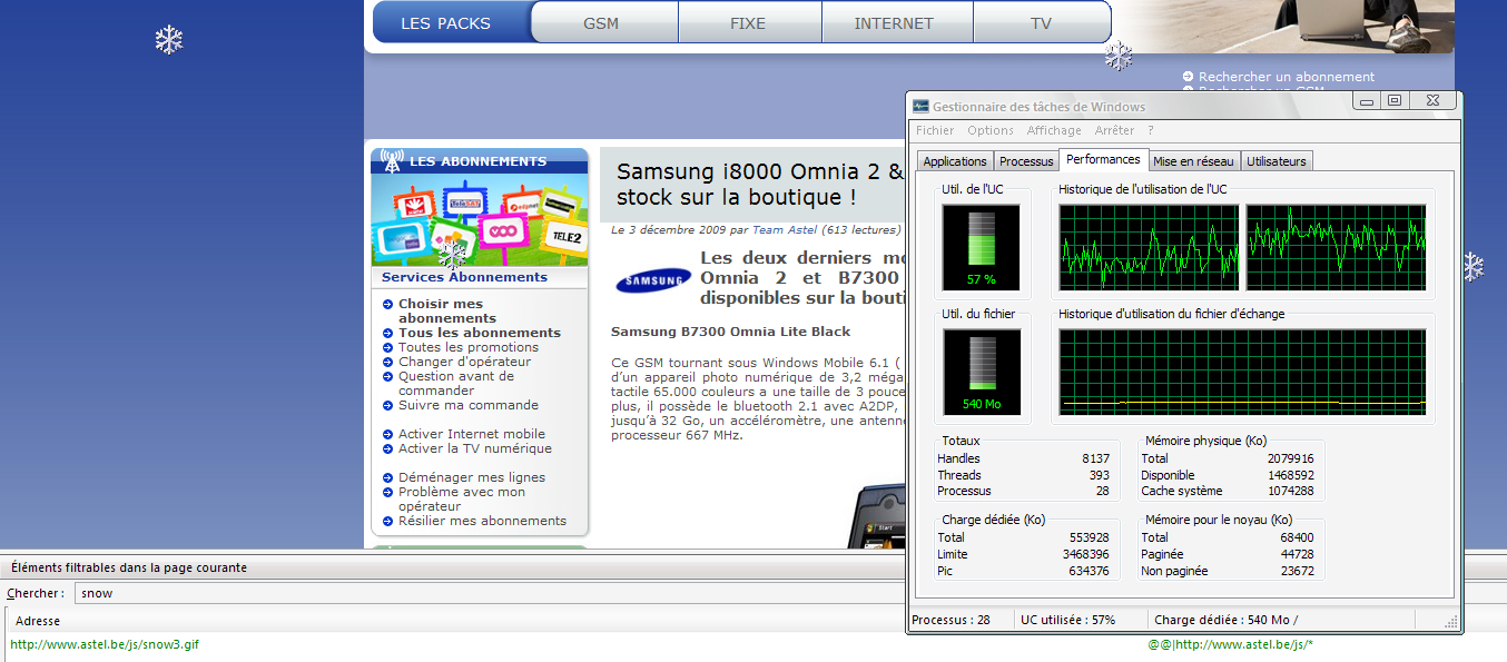

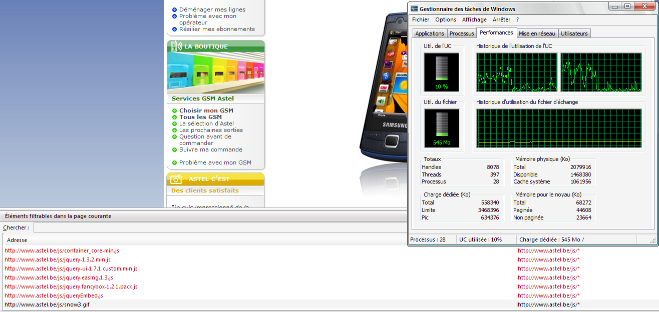

                      comme le site m'a semblé lent avec les flocons, j'ai bloqué les images gif de flocons avec Adblock Plus
                      quand tu l'a installé, dans la liste des éléments filtrables, tu recherche "snow" et tu ajoute un filtre pour l'image snow .gif

                            voilà ce que j'ai pu vérifier :
                            -avec flocons => processeur anormalement sollicité à hauteur de +- 50%
                            -sans flocons (filtre Adblock sur le .gif) => processeur normalement sollicité à hauteur de +- 10%
                            pour info : sous WinXP Pro SP3 + FF 3.5.6 avec Intel C2D E6300@2GHz
