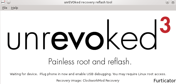

Cette partie est sans doute la plus rapide de toutes. Télécharger ce fichier sur le site unrevoked.com
N.B.: il s'agit d'un exécutable compatible Linux uniquement ! Prenez le fichier compatible Windows pour le root mais sachez qu'il est nécessaire d'installer des pilotes propres à Windows au préalable.

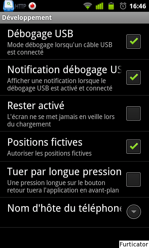

Veillez tout d'abord à activer le mode débogage du terminal sinon ça ne fonctionnera pas.
Décompressez l'archive et exécuter le fichier sous le compte root (des librairies sont peut-être nécessaires pour l'exécution du fichier).
Ensuite, la procédure se fait automatiquement, vous n'avez besoin de rien faire si ce n'est redémarrer le phone une fois le root effectué. Patientez au 3-4 minutes environ ...

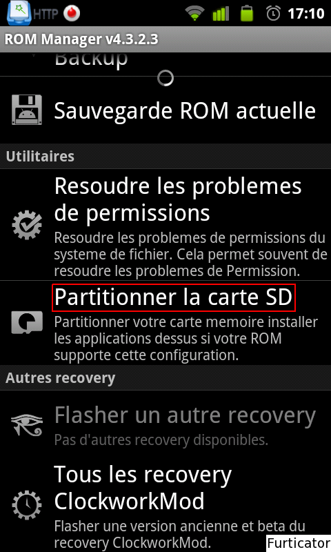

Avant toute manipulation, il faut partitionner sa carte SD : je vous conseille 512 Mo en ext3 pour installer les appz et le reste en FAT pour tout ce qui est données personnelles.
Assurez-vous de sauvegarder les données et applications stockées sur votre carte avant le partitionnement vu qu'il faut formater la carte.
Pour ça, on va utiliser Rom Manager ou sinon vous pouvez très bien le faire avec Linux.
Télécharger et installer Rom Manager depuis le market (et oui vous pouvez désormais utiliser cette application qui requiert les droits root, c'est fantastique
)Définissez 512 Mo pour la partition Extented3 et le reste pour du FAT :

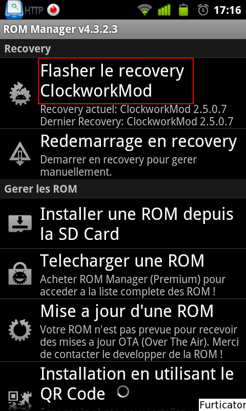

Ensuite, il faut mettre à jour le ClockworkMod Recovery qui permet de gérer les ROM :

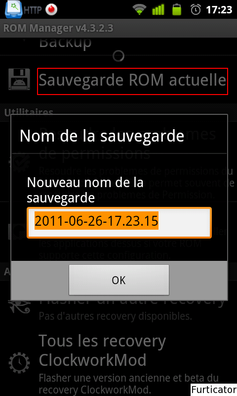

Voilà, jusqu'ici on n'a encore rien toucher à la ROM officielle, on va réaliser un nandroid, c-à-d, un back up complet du système. Pour les connaisseurs, c'est un genre de cliché instantané de l'OS.
Direction toujours Rom Manager :
Donner un nom à votre ROM. Le système redémarre et va copier tous les fichiers du noyau sur la carte SD, ça prend une poignée de minutes selon les débits de votre carte.
Puis, avec votre gestionnaire de fichiers favori, vérifier que le backup a bien été effectué dans :
Code:
/clockworkmod/backup/(date of backup)/
