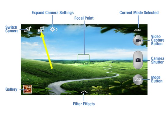

      Ah, et intégrer l'image du frontcamera quand on fait une photo, je ne trouve plus l'option ? :'(

                      là, où il y a la flèche jaune
                      ça va faire un cadre et incruster un selfie(donc toi)..dans le paysage que tu prendras via l'apn dorsal
                      tu as bien ce petit menu?(je ne sais pas pour le s4..mais pour le note, je le vois
