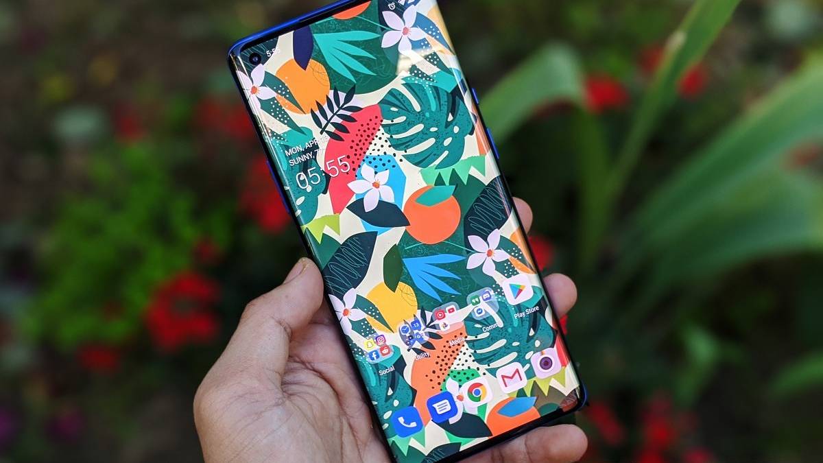

OnePlus 8 Pro users are complaining about "green tint" and "black crush" issues on the the new flagship. OnePlus will try to fix it with a software update.
je viens de l’apprendre aujourd’hui aussi ce problème par un ami que je connais depuis des années il l’a vite revendu
ils disent un correctif va arriver j’y crois pas a ça ( peut-être le virus dedans mdr )
alors vais essayer plutôt un s20+ ou un s20 Ultra
Dernière modification par Kengy, 25 avril 2020, 17h14.
Si je me rappelle bien on avait ce problème avec d'autres marques car la colle UV des écrans n'avaient pas le temps de se reposer suffisamment en entrepôt non ?
Si je peux me permettre, oui Samsung a corrigé ça avec une maj hier. Les écrans One Plus étant des écrans Samsung...ce qui se passe chez l'un se passe chez l'autre.
Mais pour ton One plus, il suffit de désactiver dans les paramètres One Plus Laboratoire, le DC Dimming, apparemment il est sur 'on' de base, tu le mets sur 'off' et tu n'auras plus de soucis de teinte verte
Mais ils annoncent aussi une maj pour corriger ça bien sûr
