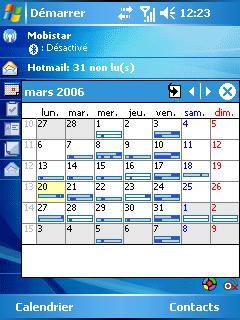

    Voilà, je cherchais à afficher mon opérateur et l'état des connexions sans fil sur la page today de mon pdaphone.
    Eh bien la bidouille est assez simple, il suffit d'exécuter un fichier .reg à l'aide d'un éditeur de registre genre resco explorer.
    Il faudra copier le fichier wireless.reg sur son ppc et l'ouvrir avec l'éditeur. Apres, il faut le cocher en tant que plugin

      Voilà, j'ai uploadé mon installation
      Console: Wii
        Ca fonctionne impec. je l'utilise depuis hier.

            Tu vas dans parametres - ecran aujourd'hui - et tu le sélectionne (petit v)
