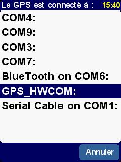

    J'ai tout installé, ca fonctionne.... sauf que tomtom ne trouve pas le périphérique GPS (ce qui m'embête un peu) savez-vous comment je peux arranger ça... Car dans le logiciel tomtom, je ne sais pas quoi mettre dans "état du gps"

    si c comme le mio 168 tu dois mettre le port com

      Voilà les réglages du A701 pour Tomtom
        merci
          Bonjour

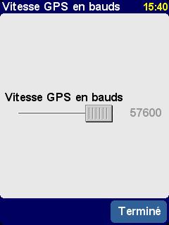

          Moi je suis en port COM 4 et 4800 bauds et cela fonctionne tres bien

            Dans mon cas, il est configuré en GPS_HWCOM et 57600 bauds et les satellites sont trouvés en 2-3 secondes grand max

              idem que tme007, le hwcom fonctionne on ne peut plus nickel. Ne pas oubliez de telecharger les ephemerides pour accelerer l'acquisition des satellites
