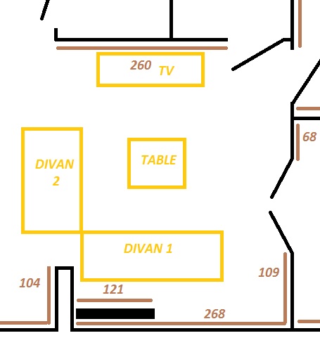

                              Envoyé par nerazzurro Voir le message
                              Pour la taille, je regarde les plans ce soir et je ferai un rapide schéma
                              Voici en annexe (pour info l'espace total entre le mur du fonds et le mur de la TV est de 466 cm. Il est donc possible que les fauteuils soient plus **** de la TV (à voir au moment de la livraison)
                              Pour le 2.0, je dois avouer que je suis pas trop tenté car 90% des personnes que je connais on ce soucis de réglage des voix et doivent jongler à chaque fois qu'ils regardent un film avec la télécommande. Il n'existe pas de bon kit 3.0 qui seraient à conseiller?
