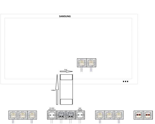

J'effectue une rénovation complète de mon salon.
Normalement terminé, je viens de me rendre compte que j'ai oublié les branchements du home cinéma.
(Aucune panique, rainures toujours possible ouf)
Je me retrouve donc dans la situation ci dessous sans les 2 blochets sur la droite que je vais ajouter.
Ma question serait donc : "Au jour d'aujourd'hui, futur année 2016, un câblage filaire 5.1 ainsi est il toujours bon ou il existe peut être une méthode beaucoup plus simple ?"
Autre précision mais évidente, 4 baffes dans les coins de la pièce et Basse au sol devant les deux boitiers encastré.
J'écoute vos avis
Merci beaucoup
