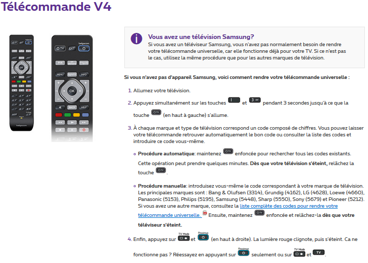

    B) configuration via les actions suivantes:
    • Allumez votre télévision.
    • Appuyez simultanément sur les touches et pendant 3 secondes jusqu'à ce que la touche (en haut à gauche) s'allume.
    • À chaque marque et type de télévision correspond un code composé de chiffres. Vous pouvez laisser votre télécommande retrouver automatiquement le bon code ou consulter la liste des codes et introduire ce code vous-même.
      • Procédure automatique: maintenez enfoncée pour rechercher tous les codes existants. Cette opération peut prendre quelques minutes. Dès que votre télévision s'éteint, relâchez la touche .
      • Procédure manuelle: introduisez vous-même le code correspondant à votre marque de télévision. Les principales marques sont : Bang & Olufsen (3314), Grundig (4162), LG (4628), Loewe (4660), Panasonic (5153), Philips (5195), Samsung (5448), Sharp (5550), Sony (5679) et Pioneer (5212). Si vous avez une autre marque, consultez la liste complète des codes pour rendre votre télécommande universelle. Ensuite, maintenez enfoncée et relâchez-la dès que votre téléviseur s'éteint.
    • Enfin, appuyez sur et .
    Votre télécommande est maintenant ****e à l'emploi. Vous pouvez vérifier si toutes les touches de votre télécommande Proximus T
