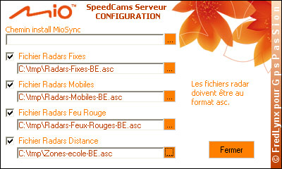

                          tu prends ceux-ci (Astel) et avec POIEIT tu les transforme en ASC (ascii)
                          ensuite tu telecharges les 2 programmes necessaires sur Gps Passion
                          Si tu veux les bases radars de France ET de Belgique, il faut que tu fusionnes les deux bases avant la synchro.
                          En ce qui concerne tes saisies personnelles, elles sont effacées à chaque synchro effectivement car la base est entièrement ecrasée par la nouvelle, ce n'est pas une mise à jour.
                          comme ca :
