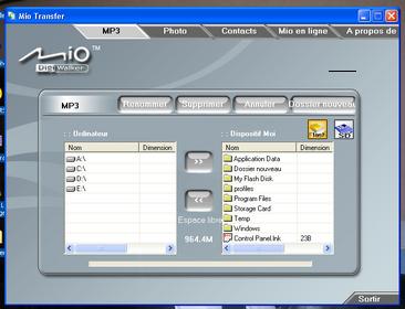

                              J’ai enfin réussis, je pense ???
                              Bon, voilà ce que ça donne quand je l’ouvre.
                              Je dois faire quoi maintenant ??
