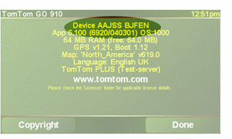

                              comme je l'ai dis : tomtom ne donne pas les mises ajour gratos de ses cartes
                              faut payer
                              mais si ton ONE V2 est recent alors tu as la derniere version de cartes
                              V660
                              tu vois les version de cartes ici (dans le cas ci-dessous V619.00)
