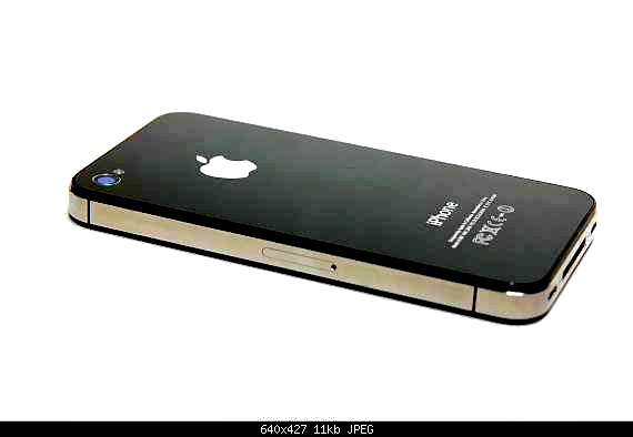

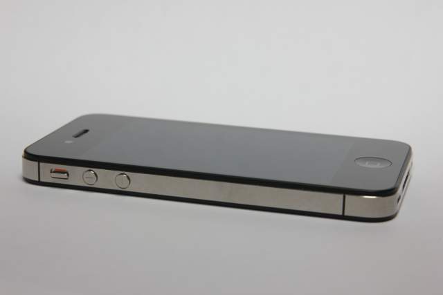

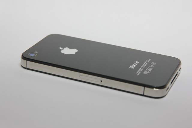

    Salut à tous,
    j'aimerai faire de la photo d'objet sur fond blanc. Je me suis fabriqué une white box et un éclairage maison. J'utilise un sigma 17-70, un tripode et un flash E380X et mon canon eos 550d.
    Ci-après 2 photos d'un objet, pourriez-vous me dire ce que vous en pensez et comment améliorer les photos.

    Ca semble sympa mais le problème c'est que le fond blanc . . . n'est pas blanc. Ca manque de lumière je pense.
    Tu pourrais retenter en ajoutant une source de lumière (lampe, halogène...)
    Comment as tu fabriqué ta light box? Avec un bidon?

        Augmenté la luminosité (pas trop) et un peu de contraste
          ou oser la création

              Pour la création de la light box, j'ai découper une boite de couche culotte (haut,drotie et gauche), pris une feuille A3 blanche et puis je me sers de mes ampoules LED blanc jour (une a gauche, une a droite et une au dessus) pour éliminer le maximum d'ombre.
              Puis de face, je shoot avec le flache vers le haut.
              Concernant l'augmentation du contraste, je n'utilise aucun logiciel de retouche, vous me conseillez d'aller vers the gimp ou directement investire dans un produit adobe ou existe des freewares qui permettent de faire ça?
              Coté luminosité, je crois qu'en prenant une feuille blanche A3 pour dessin mon blanc sera plus blanc car en fait le blanc sombre est du à la finesse du papier et à la couleur marron du carton... J'ai deja près de 600 lumens à 4500k qui pointe vers l'objet dans la boite je en crois qu'il faille en ajouter plus, mais j'essaierai!
              Merci encore!
                -pour la première photo, j'ai utilisé photofiltre(gratuit) en jouant sur la luminosité et le contraste..pour la 2°..bon, j'ai utilisé un "vieux" photoshop..j'ai collé ton image sur un fond transparent, j'ai gommé(en fait sélectionné ce qui entourre l'iphone) et supprimé..puis j'ai collé le calque (donc l'iphone seul) dans un paysage..et on doit pouvoir faire pareil avec the gimp

                            Salut,
                            La toute première chose à faire c'est la balance des blancs...pour avoir du blanc. Je te conseille avant toute chose de calibrer ton écran, puis de shooter en Raw et d'utiliser le logiciel de dématriçage Canon ou Aperture ou Lightroom. Ça permettra de respecter les couleurs, le blanc et le noir. Le logiciel Canon connaît pas moi c'est Nikon. Aperture est pas mal, Lightroom trop usine à gaz pour moi. IPhoto est un logiciel de bibliothèque photo, pas un truc pour retoucher. Gimp c'est bien mais c'est pas de la retouche c'est du photomontage.
                            Pour le côté sexy, je te conseille de te rendre dans une librairie et de te prendre quelques livres sur les natures mortes. Ça aide à composer et à avoir des idées. Coller un fond et détourer pour moi c'est pas delà photo. Quant à un cadre et une signature, aucun intérêt. Un bel emballage ne fait pas une bonne photo
