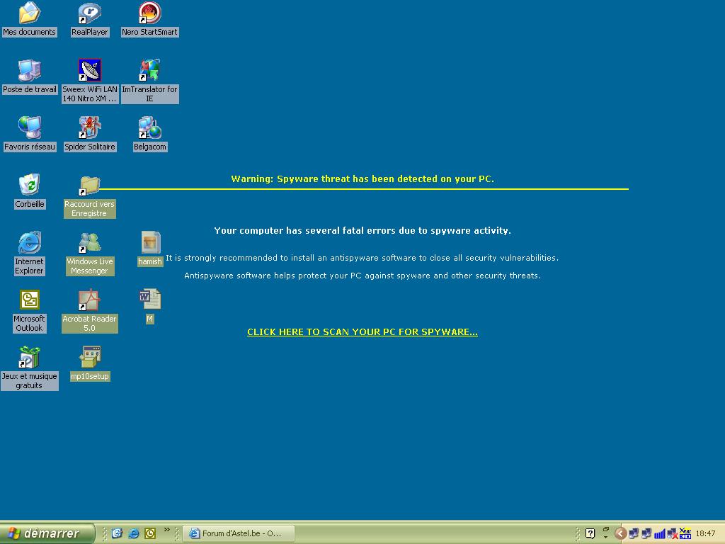

    Aussi depuis un petit temps, (voir photo) un message concernant spyware s'est mise sur le bureau. Regulièrement y a des messages pour dire que y a x fichier (par exemple acespy, 7search, amsyl, trojan, abebot) spyware. Je fais un recherche pour les effacer seulement ils revient tout suit . Comment puis je les effacer quand je ne pas de programme (car il se bloque).

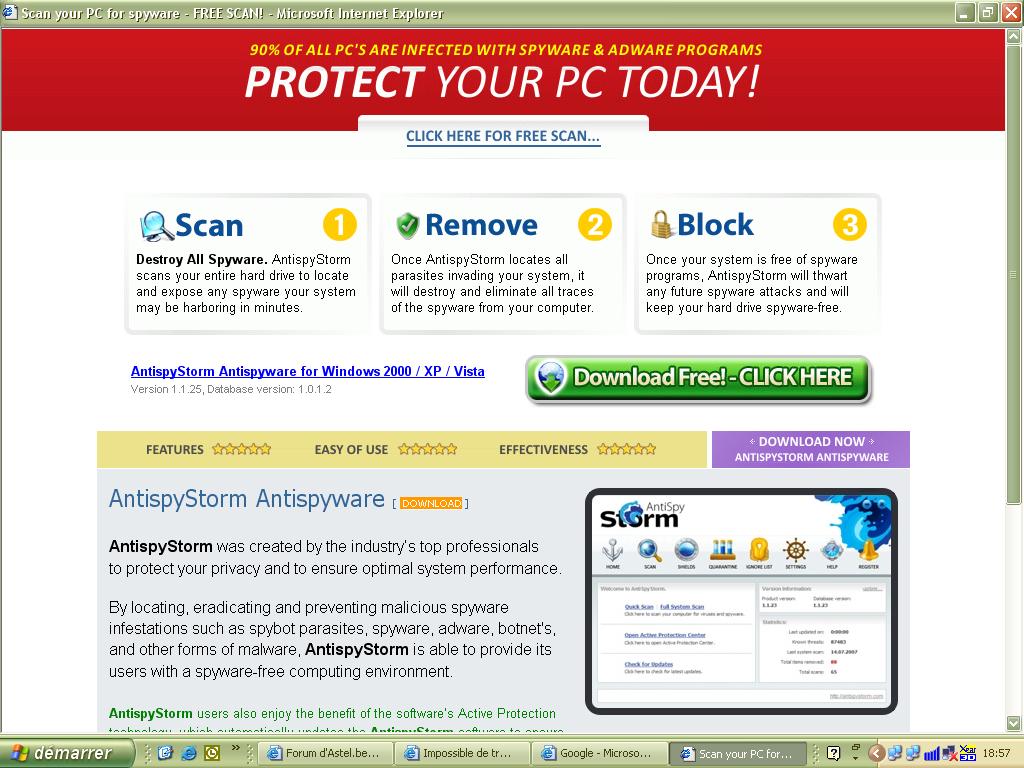

    Aussi ce lien ouvre tout le temps - http://topantispywarereviews.com/?aid=242 - quand je clique sur "votre ordinateur est infecté, vous êtes conseilller de faire un scan total, et c'est marqué que c'est windows security qui le dit. Si je download, que downloaderais je? Encore de spyware?

    Photo 1: le desktop
    Photo 2: un popup qui s'affiche tout le temps

        Le pc est définitivement infecté. Il ne faut jamais cliquer sur de tels liens, et encore moins downloader la solution soit disant miracle, car si le premier problème serait éventuellement parti (et encore), la carte visa sera par contre bien débitée et livrée à des sociétés malhonnêtes, sans parler d'autres infections qui auront la porte ouverte...
        Sur un pc propre, je te conseille de télécharger Spybot Search&Destroy, qui reste une des grandes références, de le mettre à jour et de l'emporter sur une clé usb. Ainsi que A-Squared Spyware remover. Je ne conseille plus Adaware qui n'est plus que l'ombre de ce qu'il était.
        Une fois ces deux logiciels récupérés et mis à jour, copie leur répertoires respectif en entier sur ta clé usb. Démarre le pc sans connexion réseau ou quoi que ce soit, en mode sans echec (F8 au démarrage) et insère ta clé usb. Lance Spybot plusieurs fois (et redémarrage toujours en mode sans échec) jusqu'à ce qu'il ne trouve plus rien. Ensuite même traitement pour A-Squared.
        Une fois que ces deux logiciels ont fait leur boulot, redémarre normalement le pc (plus de F8) et réeffectue un scan avec les deux logiciels.
        Tu devrais y voir déjà plus clair et faciliter l'installation de ton antivirus.
