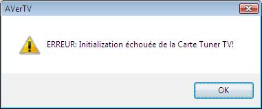

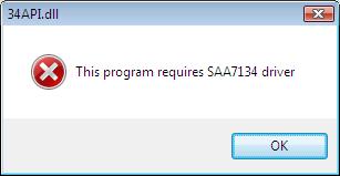

    Alors, en parlant de cette carte TV, c'est une "AVerTV GO/FM M16A" (http://www.avermedia.com/avertv/Prod...8&tab=APDriver)
    J'ai mis la carte sur un des ports PCI, il l'a détectée, installé les pilotes et le soft correctement, mais quand je veux lancer, il me met 2 messages :
Nom : 		Aver1.jpg
Taille :		7,6 Ko
Nom : 		Aver2.jpg
Taille :		8,8 Ko
    J'ai essayé de le lancer en mode compatibilité XP, pareil!
    Quelqu'un a-t-il une solution?
    D'avance, merchi à tous
    Salut buzz, ca fait longtemps ...
    Alors je pense que tu peux utiliser des programmes tiers (style meuh meuh tv apparemment) ou alors, tu installes xp ... j'ai vraiment pas le temps de me renseigner (je suis en break entre 2 grosse parties d'étude de math ... c'est pour te dire ... ) mais je crois avoir lu qu'une license vista pouvait être utilisée comme licence xp (je crois que certains fabricants laissaient le choix au client entre xp et vista ... et donc n'allaient pas chipoter avec le choix des licences et allaient redistribuer que des vista ... enfin voilà en gros pour la petite histoire ...
    Maintenant, fait comme tu veux ... mais les 2 solutions sont : utilisation d'un programme tiers ou réinstall de xp ...
