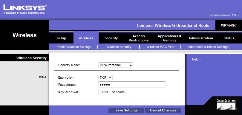

    Aujourd'hui j'aimerais donc le resécuriser avec une clé WPA et je me rends donc sur le topic qui m'avait servi la première fois [ici] mais je me retrouve face à un mur à savoir que l'adresse http://192.168.1.1 ne fonctionne pas (page introuvable) alors que ça avait très bien fonctionné la première fois. J'ai réinitialisé mon routeur Linxsys mais toujours rien ...

      Maintenant, autre souci : Comment mettre un mot de passe ?
      J'ai trouvé le bon interface mais je ne sais pas comment remplir les champs. Après, j'hésite entre clé WEP et clé WPA mais il paraît que la seconde est plus ... sécurisée. Si tu peux m'aider à remplir les champs, ce serait gentil.
      Et pour la clé WPA, je suppose qu'elle ne se compose pas de la même façon qu'une clé WEP ?

        En effet, WPA offre une meilleure sécurisation (WEP est un peu obsolète et est même crackable par un néophyte^^ enfin, tout est relatif... )
        Choisis donc WPA AES (plus sécurisé) ou TKIP (plus compatible) voir les 2 méthodes d'encryptage en même temps (Mixed Mode) s'il c'est disponible.
        Attention, il se peut que tu ne saches pas surfer du tout avec tel ou tel type d'encryptage, donc à toi d'essayer avec ton matos Au kot, j'ai eu le problème avec un gars dont la carte wifi ne décryptait pas le AES ni le TKIP ... A tester donc !
        Choisis ensuite un password de 8 à 63 caractères, et sauve les paramètres
        Il n'est pas nécessaire de toucher au "Kew Renewal"
        Désolé, je n'ai pas trouvé pour la langue :s Au kot, je suis aussi chez VOO, mais le firmware est en français... attention si tu changes de firmware, ne te trompe pas de modèle !! ça peut être fatal au routeur

          Merci pour tes précieux conseils, mon réseau wifi est maintenant sécurisé avec une clé WPA TKIP + AES. Ma connexion est nickelle, faut croire que j'ai du bon matos ^^ Et j'ai même trouvé comment changer le nom de mon réseau ! Ouais, Linksys007, j'trouvais ça un peu pourri.
