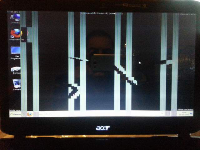

    Cela fait plusieurs jours qu'un problème est apparu sur
    mon pc portable ACER Aspire 5940G je me demande
    si ce n'est pas la fin de ma carte graphique ^^
    Je suis obligé de démarrer mon pc en mode sans échecs pour pouvoir l'utiliser
    Voici une photo qui expliquera le problème
Nom : 		20130518204834.jpg
Taille :		31,9 Ko
    Merci Beaucoup d'avance aux personnes qui m'aideront

    Bonjour tu a fait un test sur un ecran externe?
      merci déjà kenza pour ta réponse rapide ^^
      Oui j'ai déjà essayé mais sa m'affiche pareil

          Hello,
          test une desinstallation des pilotes d'affichage et tante une installation avec la dernière version disponible
            Envoyé par pyrah Voir le message
            Hello,
            merci pyrah pour ta réponse , déjà essayer avec les derniers pilotes et même avec des anciens mais rien n'y fait toujours pareil

              Envoyé par mourad1050 Voir le message
              Dans ce cas si ton ordinateur est sous garantie je te conseil de te rendre au SAV d'où tu l'as acheté car c'est surement un problème hardware ....
              PS : essaye avec un CD boot genre ubuntu pour voir si cela te fais la même chose
              Dernière modification par pyrah, 27 May 2013, 17h51.
                Je me disais la meme chose "problème hardware" , la facture est de 2009 et je n'avais que 2 ans dessus , déjà essayé aussi sur ubuntu pas de changement

                      j'ai essayé une chose que je n'avais pas fait , j'ai désactivé la carte graphique et sa fait quelques heures que je suis dessus sans aucuns soucis , le problème dois être la carte graphique
