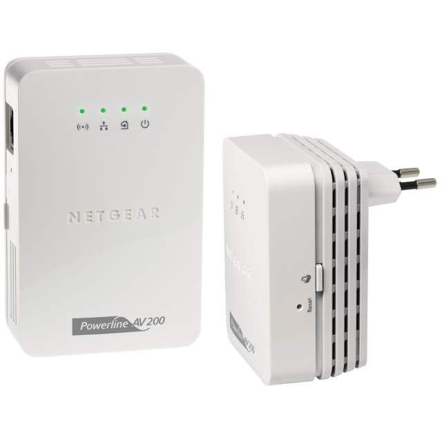

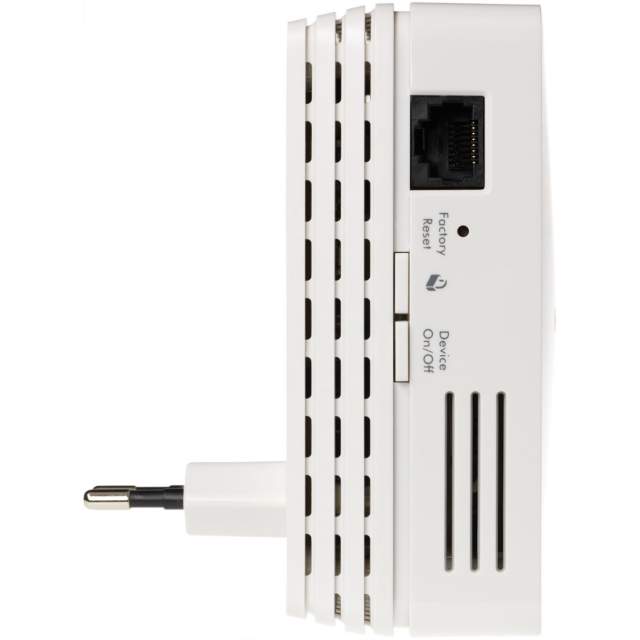

      pourquoi ne m'est tu un repetiteur wifi/access point sut ton CPL dans ta chambre tes problemes seront resolu .
      a titre d'exemple :
Nom : 		LD0000806665.jpg
Taille :		16,9 Ko
ID : 			4040468Cliquez sur l'image pour la voir en taille réelle
Nom : 		LD0000806687.jpg
Taille :		19,4 Ko
