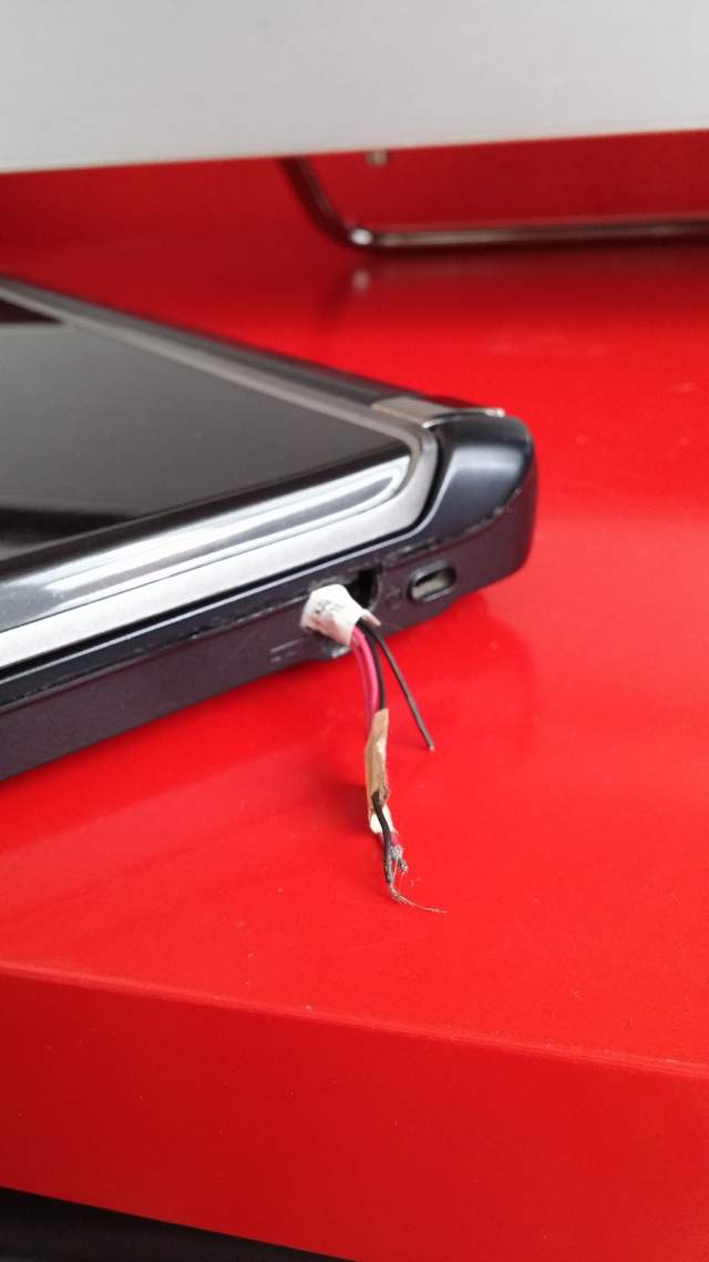

    un packard bell kav60 la fiche d’alimentation a disparue reste que les fils qui sortent

    - packard bell kav60 la fiche d’alimentation a disparue reste que les fils qui sortent : Peut tu faire une photo pour voir ce que tu veut dire exactement STP ....

Nom : 		20140830_134157.jpg
Taille :		35,0 Ko
ID : 			4043490voila pour le Pb

          Pour le Médion, vu que ce sont des puces qui sont soudés sur la carte, cela te reviendra plus chère que de t'en acheté un en occase .... pour moi ... poubelle.
          Pour ce que je voit sur la photo ... on dirai que cela a été trafiquer .... un trou a l'air d'avoir été fait dans la coque, afin d'y faire pénétrer un fil d'alimentation .... si c'est cela ... désolé, mais risque trop élevè de court-circuit ... sans savoir ce qu'il y a encore derrière .... et de plus, c'est carrément suicidaire d'avoir fait cela ....
          Voilà ... désolé d'en arriver à ce genre de conclusion ....
          @Pluche
          Gerinald
            En fait pour le Pb, ma fille a force de mettre le chargeur ,elle a casser un bout de plastique et par la suite il s'est enfoncer et elle savait plus mettre le chargeur, et un jour elle a essayer de le sortir et il s'est detacher et rien d'autre.
