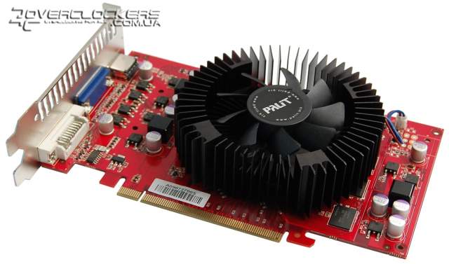

    j'ai,depuis pas mal d'années,une carte graphique palit nvidia 9800gt,1gb...
    le ventilo est vraiment bruyant,donc j'aimerais le remplacer,ou,remplacer la carte graphique...
    je sais qu'à l'époque c'etait une bonne carte,d'ailleurs elle me suffit encore amplement aujourd'hui
    (quoi que pour certains jeux elle commence à avoir du mal...).
    j'ai un peu déconnecté le monde des trucs haute performance,en plus maintenant on parle plus des séries 9,mais plutôt des gtx... donc je ne sais pas ce que je pourrais acheter pour remplacer la mienne,à performances équivalentes (ou plus si affinités ) tout en gardant à l'œil le coté "pas forcément indispensable" d'avoir une bete de course...
    et en regardant au budget,bien entendu,c'est la crise quand meme!
    donc si quelqu'un sait m'aider,il est le bienvenu!
