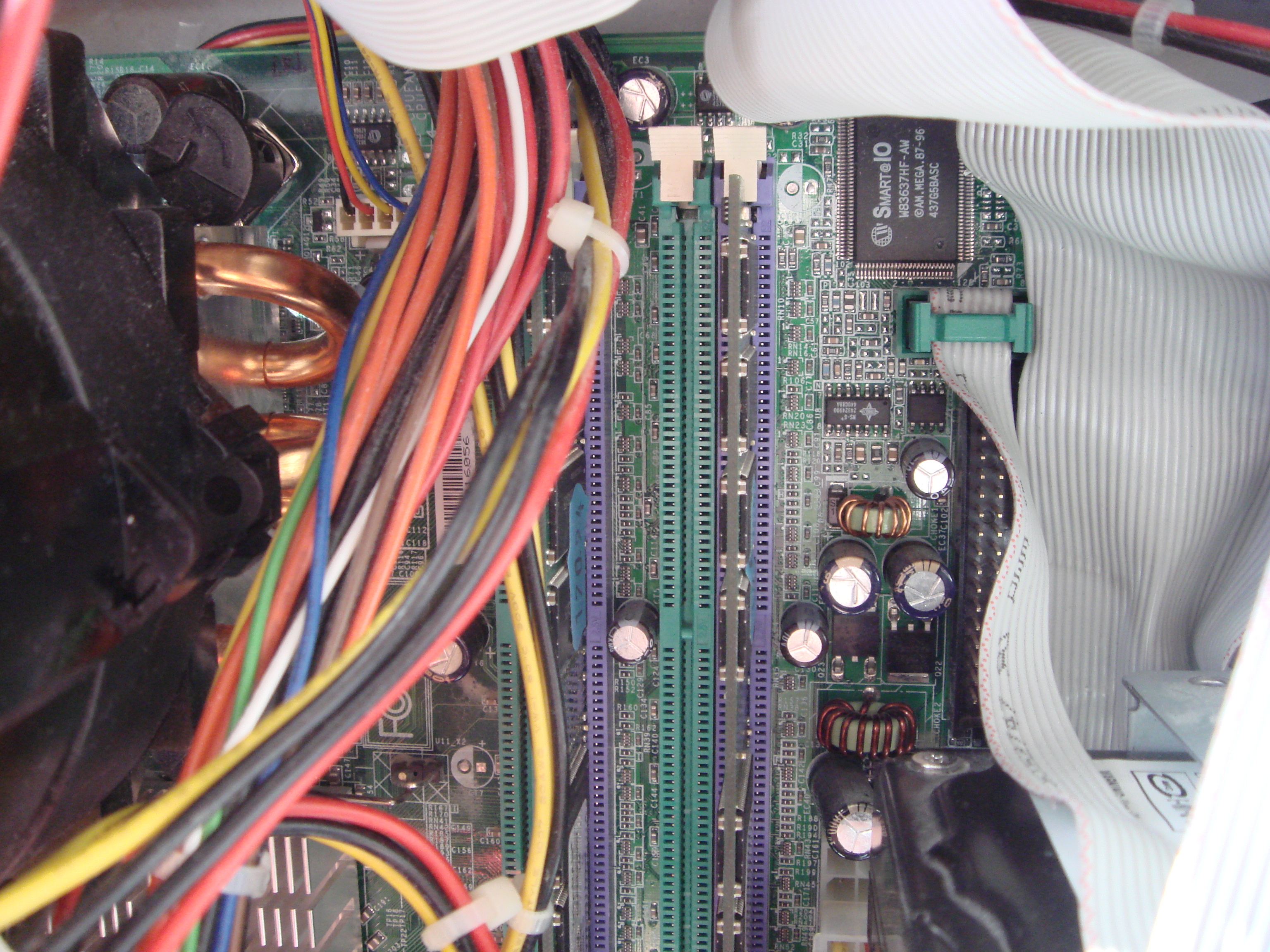

    voila j'ai chnagé de ram récement pour passer de 2x256mb a 2x512mb j'avais remarqué que je possédais 4 ports de ram sur mon pc
    je voulais juste savoir si ses 2 ports pouvait servir de port supplémentaire
    par exemple utiliser les 2er ports pour les 2x 512mb et les 2 derniers pour mes anciennes 2x 256mb

                      Beaucoup de choses dans ta description mais pas la référence de ta carte-mère ce qui me permettrait de voir les RAM acceptées et si elle fait "Dual" ...
                      En fait, une RAM travaille :
                      - à une certaine "fréquence" : 400 Mhz dans ton cas (en fait 2 X 200 mais on va pas compliquer ... )
                      - avec un certain "débit" : 3200 dans ton cas donc 3,2 Go/sec
                      Si tu fais travailler ensemble 2 barettes qui ont des caractéristiques différentes, ce sont les valeurs les plus basses qui s'appliquent pour l'ensemble.
                      De plus, certaines cartes-mères permettent le "dual channel" mais il faut alors 2 barettes identiques et de préférence de même marque. La RAM est alors exploitée par paire ce qui permet de meilleures performances. Il me semble que ta carte-mère permet cela d'après la photo. Il faut mettre les 2 barettes identiques dans les slots de même couleurs.

                            En résumé, tu dois utiliser 2 ports de couleur identique pour les 2x512mb et sur les 2 ports de l'autre couleur les anciennes 2x256mb (si ce sont des PC3200)
                            Voila voila ... une histoire de couleur et de fréquence ... c'est tout
