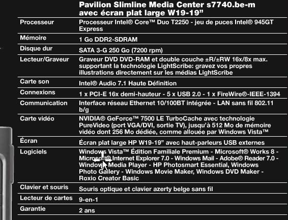

    J'aimerais bien acheter un pc hp qui est en vente chez makro a 699€ avec ecran 19'' comris,
    la config est sur l'image ! merci de donnée vos avis !

            En fait ce genre d'ordi sont interessant car ils sont fort complet.
            pour jouer la carte graphique n'est deja pas terrible alors en plus sur un 19" tu ne sauras
            jamais jouer sur sa resolution native.
            il te faut un pc avec au moins une geforce 7900 ou 8600
            tu auras plus de chance montant ton pc toi meme ou par un magasin
            evidemment ca depend quels jeux tu joues et si tu te contente de basse resolution
              Salut,
              Alors déja pour la carte graphique une 7500 c'est pas bon du tout ... une 8600 c'est pas mieux ... le meilleur rapport qualité/performances/pris est la X1950Pro (256 ou 512 Mo)
              Alors de plus ce genre de pc n'est pas bien ventilé, tu ne pourras pas faire de bonne évolution (processeur pour portables, alim surement faiblarde, l'ensemble est bridé ...)
              Le pire c'est qu'il n'y a que 1Go de ram ... Perso avec vista + ie + msn + les petits programmes indispensables (je parle d'antivirus et firewall) ben je suis déja à 1Go de ram occupé ... (quand je dis 1Go c'est même un peu plus ... genre 1.1Go ... ) Donc il te faut 2Go ...
              Si jamais tu devais monter ton pc toi même (ce que je te conseille car tu vas dépenser ton argent dans une belle merde si tu prends le pc du makro ... ) je te conseillerais évidemment un C2D comme processeur, un DD samsung (silence et peu de chauffe), carte mère en P35 si tu peux te le permettre (superbe évolutivité ainsi qu'un overclock puissant possible ...), ram de marque (genre G.skill, pas cher et excellent ...), Boitier sans alim fournie (car autrement c'est le boitier qui est merdique ainsi que l'alim ... il vaut mieux prendre un bon boitier mais pas de heden ni advance... un bon boitier minimum 50€ avec bonne ventilation et une bonne alim 380W fera l'affiare, genre l'antec earthwatts 380)
              Pour l'OS prends donc le vista home premium en oem ...
              Niveau écran,prends un bon 19"... pas spécialement un tout haut de gamme samsung mais un d'une marque qui a bonne réputation ...

                  Pour 900€ tu peux te monter un pc bien mieux que &#231;a , c'est clair et net ! Acheter des pc dans les grands magasins c'est pas le truc a faire , la plupart du temps les pi&#232;ces sont brid&#233;es , et parfois tu ne sais m&#234;me pas les changer lorsque tu le veux. Laisse tomber cette id&#233;e et si tu ne t'y connais pas , va chez un marchand de pi&#232;ces pour t'en faire un sur mesure
                    @turel: que les choses soient bien claires, &#233;videmment la 8600 est un peu meilleure que la 7500le (7300 renomm&#233;e et brid&#233;e) mais la compatibilit&#233; DX10 n'est qu'un argument marketing ... d&#233;ja en DX9 la 8600 ne vaut rien ... soit faut prendre au dessus soit une 8800 ou alors on reste raisonnable avec de bonnes perfs avec la X1950Pro ...
                      c'est pas pour t'embeter somic mais d'apres les benchs 1950pro et 8600gts c'est pareille au niveau des perfs
