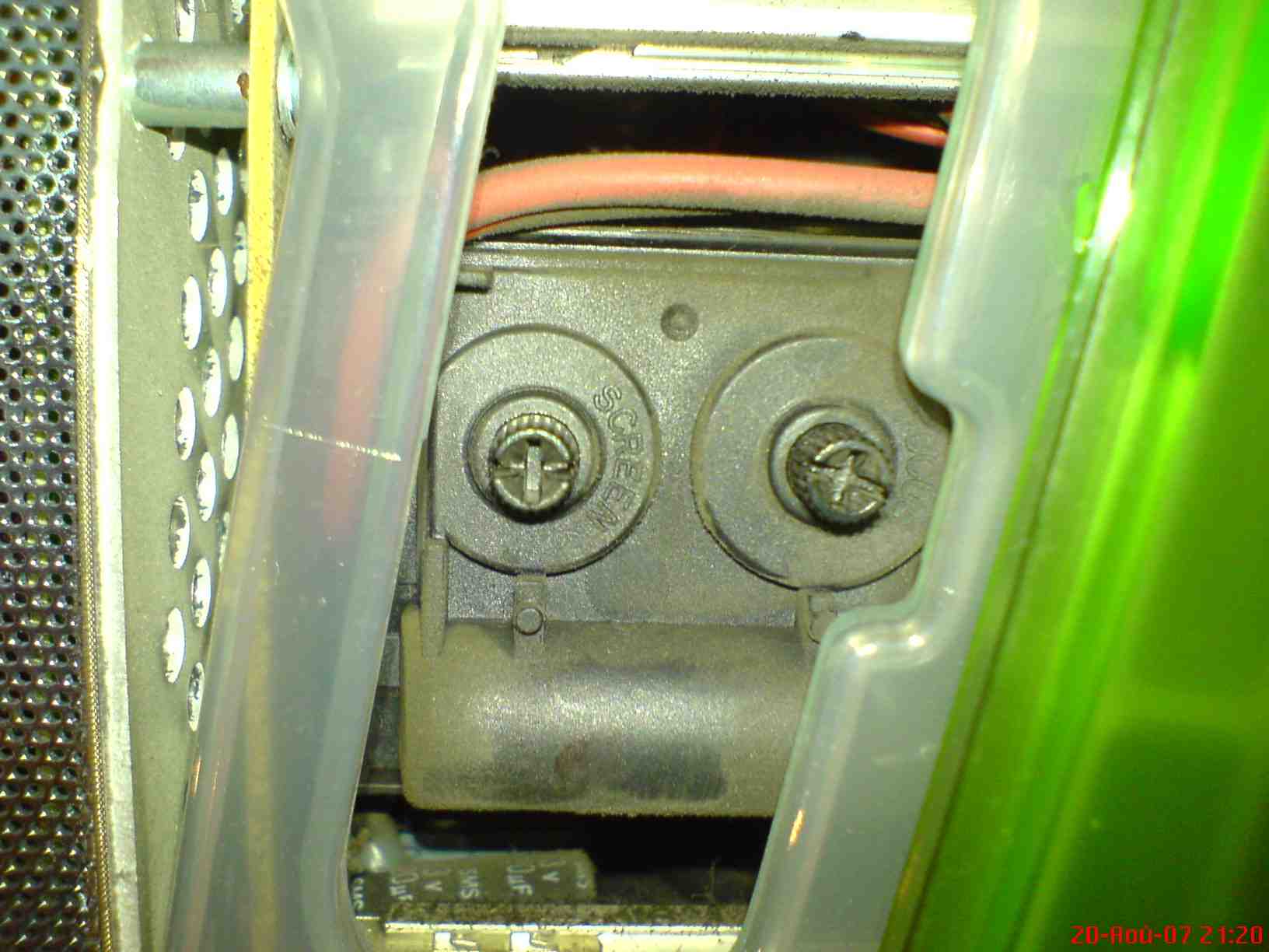

    alors c'est bien simple soit c'est la carte graphique de l'imac dans ce cas il est foutu...ou alors c'est un réglage à l'intérieure (une molette a tournée qui permet de régler la luminosité, j'en ai récupéré deux dans une poubelle qui avais ce problème). Si tu habitais Namur je te dirais passe 5 minute a la maison et j'y regarde mais la... je peux te faire une petite explication ce soir si tu te sent capable de le démonter???

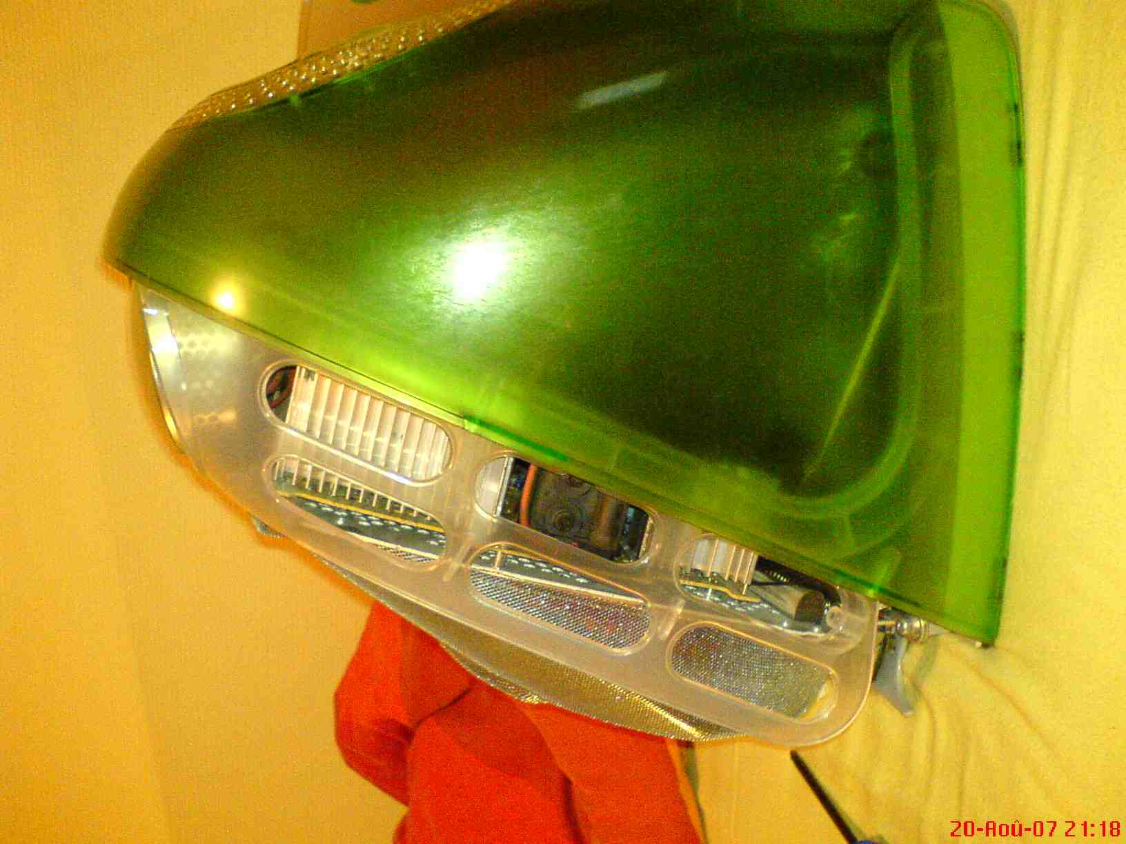

        alors je démonte le mien et je t'envoie une photo...c'est sur le coté de l'imac

          voila les photos. tu ne remonte pas complètement le mac et tu fais le teste en tournant une puis l'autre une c'est la luminosité et l'autre la contraste bonne chance a toi...

            Bonjour Gabymac
            J'ai fait l'essai pas de changement, je pense qu'l est bien mort.
