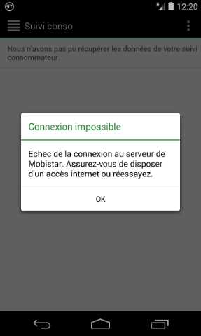

il faut faire quelque chose pour que l'app MyMobistar fonctionne? J'ai reçu ma carte sim ce matin, elle est activée, je peux appeler, recevoir des appels, surfer et envoyer des sms mais quand je lance l'app, elle me dit que les serveurs de mobistar sont injoignables et je ne peux faire l'authentification.
Je l'ai relancée ce matin, pour voir où j'en étais au niveau data..et...ça c'est connecté directement.(de plus, cette fois, ça n'affiche plus kangourou comme hier, mais bien internet on mobile.)
Ferme bien l'application...et relance la plus tard.
Avant ça...sois certain d'avoir une connexion, donc envois toi un mail...arrive t'il? il ne reste pas bloqué dans la boite d'envoi?
