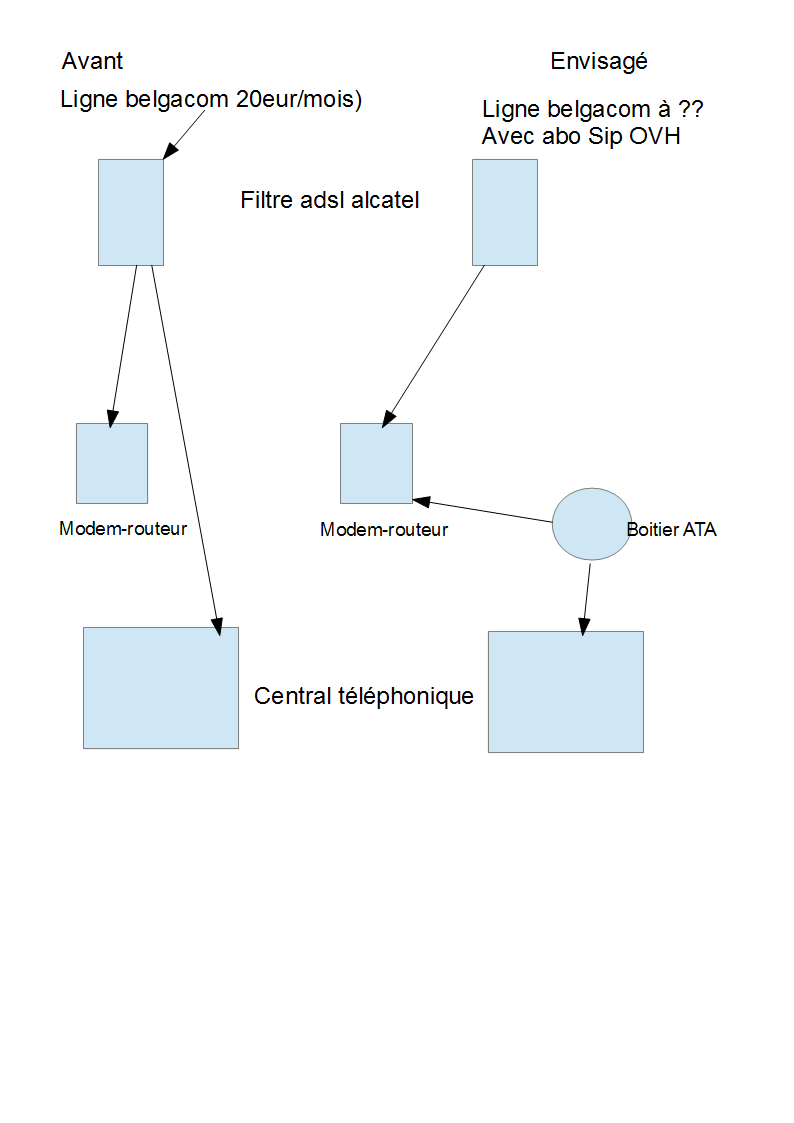

                • bonjour,
                  Voilà ,après la lecture de ce fil long mais très intéressant et des réponses pertinentes de Nathalie, j'ai encore une question ?
                  L'ajout du boitier ATA entre mon central téléphonique et le modem suffit-il à transformer mes téléphones analogiques en téléphones IP (VOIP) ?
                  Merci beaucoup.
                  • Je suppose "qu'avant" tu n'avais qu'une seule ligne belgacom avec l'adsl dessus ?
                    Ton schéma pour ta configuration envisagée est correcte pour une ligne. Oui, c'est le boitier ATA qui convertit la VoIP en analogique, tes postes analogiques fonctionneront donc parfaitement.
                    Il existe toute sorte de boîtier ATA. Certains autorisent plusieurs lignes SIP.
                    Maintenant, je me pose la question de l'intérêt du central téléphonique. Il y a combien de postes dessus ? Y a-t-il d'autres lignes téléphonique dessus ?
                    Si c'est pour une petite installation de maximum 6 postes, il serait peut-être intéressant d'envisager le remplacement du central par un Siemens Gigaset IP DECT qui incorpore le boîtier ATA. Ce système est en lui-même une petite centrale, avec appels internes, transferts, musique d'attente etc...
                    Si tu envisages un portage de ta ligne Belgacom, tu vas perdre ton adsl et donc il faudra après portage, reprendre un nouvel abonnement adsl sans ligne fixe.
                    Si tu n'envisages pas de portage, tu peux te contenter du nouveau numéro OVH. Il faudra alors résilier ta ligne fixe et transformer ton abonnement adsl en abonnement sans ligne fixe. Dans ce cas il ne devrait pas y avoir d'interruption d'adsl.
                    Dernière modification par Nathalie, 16 October 2012, 16h35.
                      Exacte.
                      Il y a dix ans quand j'ai refais mon installation électrique , j'ai câblé une prise téléphonique (RJ11) et une prise réseau (RJ45) dans chaque pièce. Voilà la raison de mon central téléphonique, qui a 6 postes câblés dessus, un poste fax et un parlophone.
                      Dernière modification par micmor, 16 October 2012, 17h05.
                      • D'accord, cela justifie le central.
                        Mais tu parles de fax. Attention les fax passent très mal en VoIP.
                        Une solution pour contourner le problème est de prendre une deuxième ligne SIP destinées aux fax. Cette ligne ne doit même pas arriver chez toi. Cela te fait bien sûr 1,18€/mois en plus, mais là tu auras une ligne fax permanente, avec un numéro différent de la ligne vocale.
                        Les fax reçus t'arrivent par mail au format PDF. Les fax à envoyer le sont au format PDF, via e-mail ou via le logiciel gratuit de OVH appelé EcoFax. Les fax reçus sont gratuits. Les fax envoyés sont payant (coût très minime). Avec cette façon de faire, plus besoin de fax matériel.
