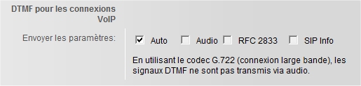

    J'ai une ligne OVH sur mon tel Siemens A580ip depuis peu et j'en suis vraiment content. C'est grâce à la lecture de ce forum que j'ai pu paramétrer correctement mon téléphone. Merci aux contributeurs. Tout fonctionne donc bien sauf un petit détail. Quand je téléphone à une entreprise qui demande automatiquement de choisir le service qu'on veut atteindre (de style "pour le français tappez 1, ..."), je n'arrive pas à sélectionner les différentes options. Quand j'appuie sur les boutons, rien ne se passe. Y a-t-il un réglage spécifique à faire? D'avance, merci.
      Dans la boîte où je travaille,le problème s'est posé lors de l'installation de la nouvelle téléphonie, et la solution est de taper le # avant l'introduction du premier chiffre.
      Exemple: Pour continuer en francais, taper 2=> #2
      Pour l'atelier, taper 3=> 3(plus besoin du #)
      Si pas le #,essaye *.
      Sinon,tu poses la question au SAV OVH,mais attente très longue par téléphone,et réponse en quelques jours ou quelques semaines par mail.Pour 1.18 E par mois,il ne faut pas espérer de miracle.
          Il y a l'explication dans le menu de configuration des Gigaset (Téléphonie -> Paramètres avancés) on y découvre
Nom : 		DTMF Gigaset.jpg
Taille :		32,1 Ko
          Les signaux DTMF sont les signaux multifréquences, ou plus simplement les tonalités envoyées quand on compose un chiffre sur le clavier.

            • Le problème est résolu. Merci à Pierre N et à Nathalie. J'ai d'abord testé la solution de Pierre avec le "#" avant le numéro et ça fonctionne très bien. J'ai ensuite essayé de modifier les paramètres proposés par Nathalie (j'ai coché "audio" au lieu de "auto") et ça fonctionne super bien aussi. Pour la facilité (bien que ce soit pas difficile d'appuyer sur un bouton en plus), j'ai donc conservé cette dernière solution.
