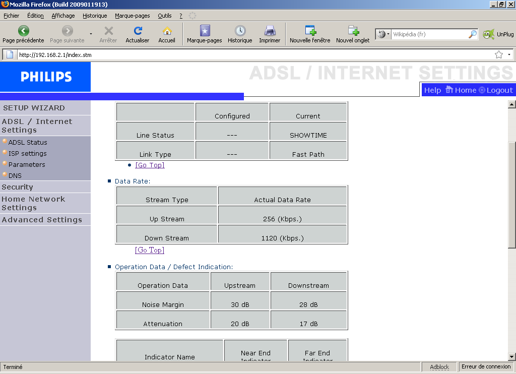

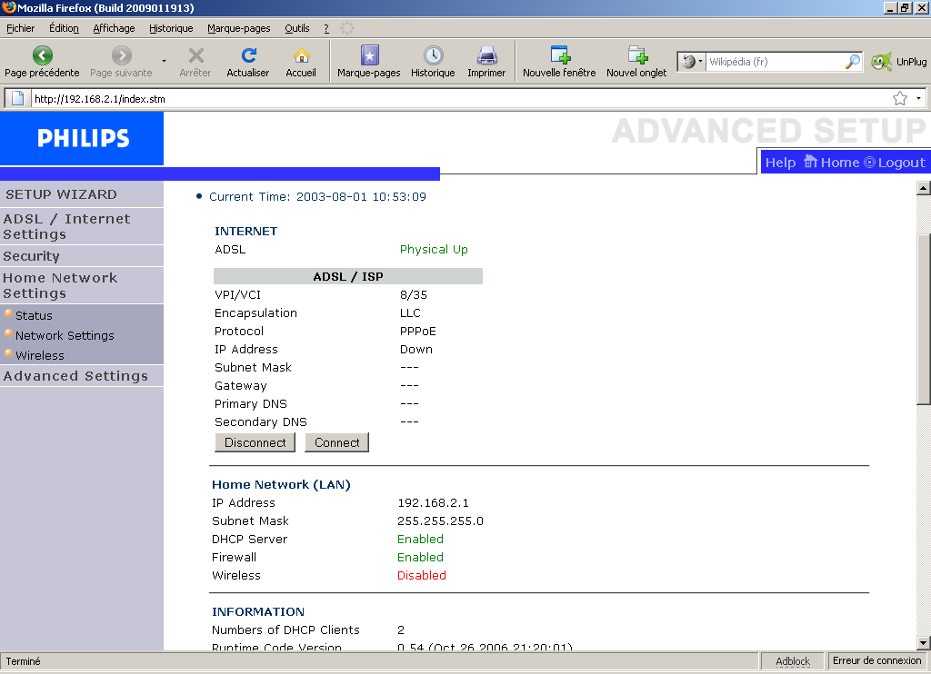

    Mon offre actuelle est Max6Dyn, je compte y passer à ADSL Home avant la fin de la promo. J'avais les vitesses maximales 6144/640. Depuis hier après-midi, je n'ai plus de connexion. Ma vitesse physique est en plus retombée à 1120/256, ce qui est absolument anormal. D'autre part, dans les paramètres ADSL, il est indiqué Physical UP mais IP ADDRESS est down.
    Dans le system log j'ai ceci: PPPOE send PADI.

    J'attache deux screenshots de mon router.
