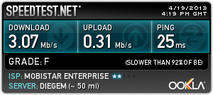

                  voici la connexion au meilleur de sa forme de mon pere qui est chez Base ancien Tele2 (Bizarrement il est marquer Mobistar sur le test lol)
Nom : 		2656393701.png
Taille :		31,6 Ko
                  Et d'habitude ces diviser par 2, la ces le coup de pot
                  Donc esque Base est = a Mobistar
                    oui, les anciens abonnements BASE Internet et BASE Internet & Téléphonie étaient du Mobistar. BASE revendait simplement les abonnements de Mobistar sous son nom.
