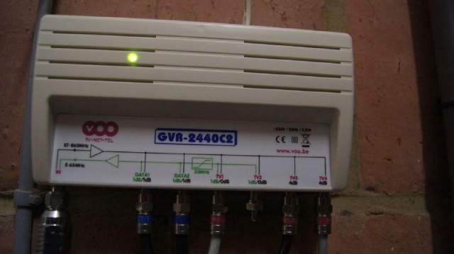

    depuis ta prise télé, tu vas avoir un ampli (plus que probablement)
Nom : 		dsc01413v.jpg
Taille :		18,4 Ko
    depuis lequel tu auras au 2 cables qui partiront ...

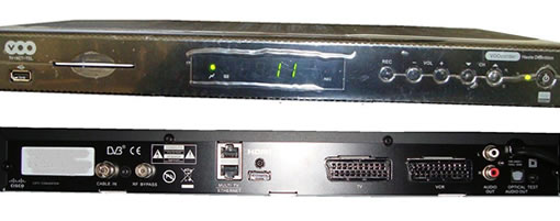

    et un vers ton voocorder
Nom : 		voocorder.jpg
Taille :		22,6 Ko
    C'est du vite vite ... mais le principe est là ... et réponds à ta question, je pense ! ;-)

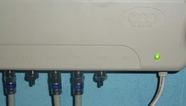

          Chez moi on ma placer un NIU-amplis mais different de tout ceux que j'ai deja vus cet a dire il et plus petit...
          Esque cet une ancienne génération ou une nouvelle car encore rien trouver sur le net de ce model...
          Voici une photos, dsl pour la qualiter médiocre de ma photos (pour ma déffence, il est dure d’accès lol)

            je pense que c'est un nouveau NIU ampli-répartiteur avec 3 sortie pour alimenté jusque 3 tv sur le meme abonnement et une sortie pour internet. Ce que je ne comprend pas dans ton installation c'est pourquoi il repart du NIU avec un cablage de 4 ou 5m puis il installe une nouvelle prise pour raccorder le modem et le voocorder sur cette nouvelle prise alors que sur mon installation le technicien VOO m'as placé un NIU à 5 sortie plus une sortie internet pour le modem. J'ai branché mes tv sur le NIU avec un cablage blindé pour la tv en 75ohms pour donner le signal sur mes tv dans toute la maison par le voocorder ou la voobox.

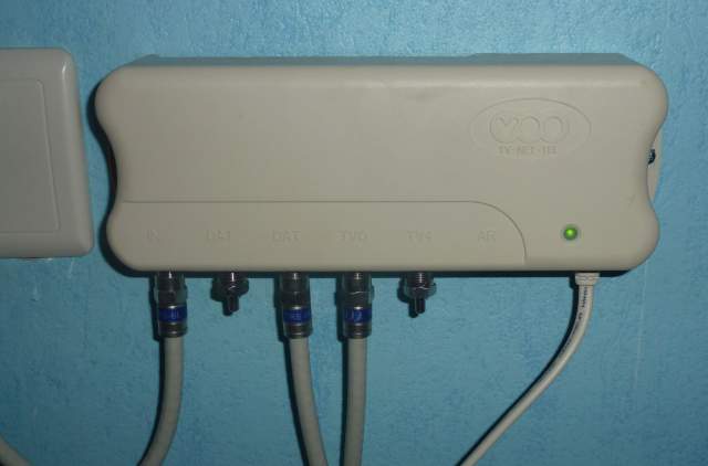

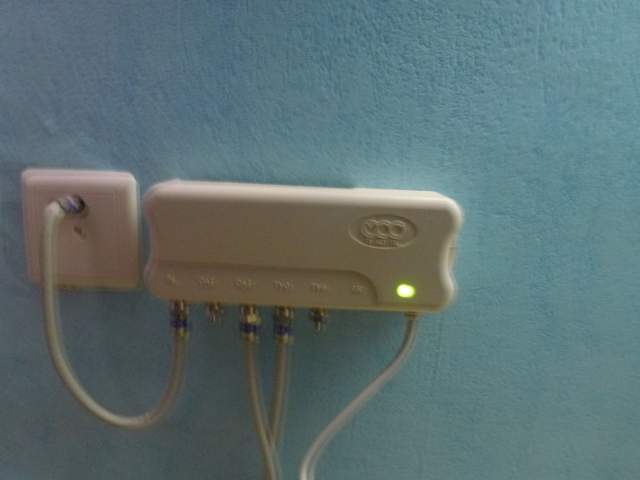

              Voici exactement ce que j'ai:
              Le NIU: (1Entree/2 Data/2TV)

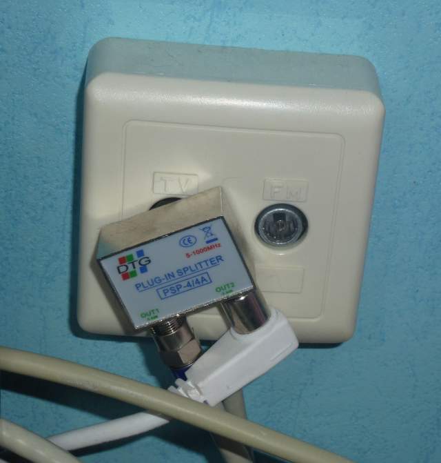

              Et la prise avec le doubleur (modem netgear + voocorder): (je sais pas ci on appelle sa comme sa)
Nom : 		P1000230.jpg
Taille :		30,8 Ko
              Voila je sais pas ci ces bien realiser ou pas, mais ce que je sais ces que je suis tout le temp deconnecter et des fois ces juste le tel, qui clignotte et ne fonctionne plus, je dois juste faire comme fonctionner la tonaliter comme ci j'allais telephoner, sa fait bip bip puis je recroche et la sa refonctionne... et pour le net ces souvent un problème de DHCP qui me renvois adresse inaccessible ou tout les pc qui ce deconnecte et impossible de ce reconnecter, le cable mais qu'il ne sont plus brancher sur les pc...
                Ton installation a été faite en dépit du bon sens, le technicien a mis une nouvelle prise télédistribution sur laquelle il a placé un splitter pour raccorder ton voocorder et ton modem, il aurait du de mettre le NIU à 5 sortie pour alimenter plusieurs tv et une sortie data pour ton modem Netgear. Je comprends que tu as un mauvais signal avec brezze sur ta tv parce que le signal n'est pas direct du NIU à ta tv et ton modem. J'ai moi j'ai le NIU à 5 sorties et le data et la connexion est en direct depuis le NIU jusqu'à mes tv dans ma maison et j'ai une image parfaite avec un signal de qualité. Demande chez VOO de te refaire l'installation correctement comme je te l'ai expliqué et tu leur dis que ton signal est médiocre pour qu'il te remplace par un NIU à 5 sortie et ce gratuitement placement et déplacement puisque l'erreur vient du technicien qui t'as l'installation.
