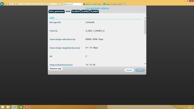

    Bonjour à tous,
    Voici le nouveau profil 70 mega de Belgacom
    Ca ne serais pas du Vectorring ?
    Bien à vous
    Salut il me semblait bien que dernièrement je montais à du 7.7mb/s alors que avant j'avais +/- 5.3mb/s en download
    j'ai été voir dans les paramétres de ma BBOX2 et j'ai un profil en 70Mbps

                  Yes c'est possible et j'ai trouvé la réponse sur le forum ADSL BC.
                  En fait, comme j'utilise la voip sur la bbox 2, cela bloque le VLAN20 qui est le VLAN pour les mises à jour de Firmware.
                  Donc, cela belle lurette que je n'avais plus eu de mises à jour.
                  Pour savoir faire fonctionner la très haute vitesse, il faut avoir la toute dernière mise à jour de janvier 2014.
                  Donc, j'ai du faire une remise à zéro d'usine de ma Box, ensuite, elle a fait toutes les mises à jour et maintenant, j'ai un downstream de 70000 +-.
                  MAIS, après cela, mon internet par CPL ne fonctionnait plus alors que mon autre décodeur en cpl fonctionnait bien.
                  J'avais oublié que je devais passer ma bbox en Full Routed et maintenant tout est ok.
                  Autre subtilité, les options pour le Full Routed ne se trouve plus aussi facilement qu'avant.
                  Cela se trouve au même endroit MAIS il faut se mettre sur l'url /admin
