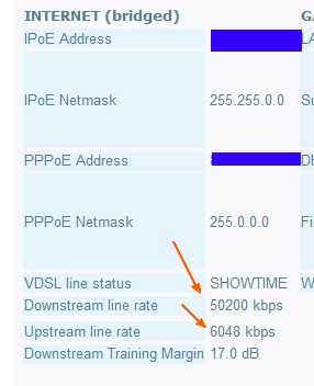

    Et que dit ta bbox?quand tu te connectes dessus?
    moi ceci
    donc
    "advanced setting"
    et onglet "statut" sur la droite..donc plus haut que" wireless"
    tu verras "internet bridge"
    et sous les adresse IP
    tu verras(donc..ici pour moi)
    Downstream line rate 50200 kbps VDSL Version Firmware-VTU-R:9.5.7.12IK105012 Time Jan 10 2014, 22:12:04
    Upstream line rate 6048 kbps
    Downstream Training Margin 17.0 dB

          je comprends son mécontentement, il se retrouve en profil 16/2-profil 8d(apparemment) au lieu du 30/6 -profil 17a qui devrait être possible!(puisqu'il l'avait en confort)
          Cela dit, je suppose yak, que tu as eu ta bbox 3 le 12/8?..donc rien n'est perdu, il faut entre 48h et 4 semaines pour que le DLM soit actif..donc laisse ta box allumée 24h sur 24.
          Pour tes tests, c'est à faire en rj45...pas en wifi!
