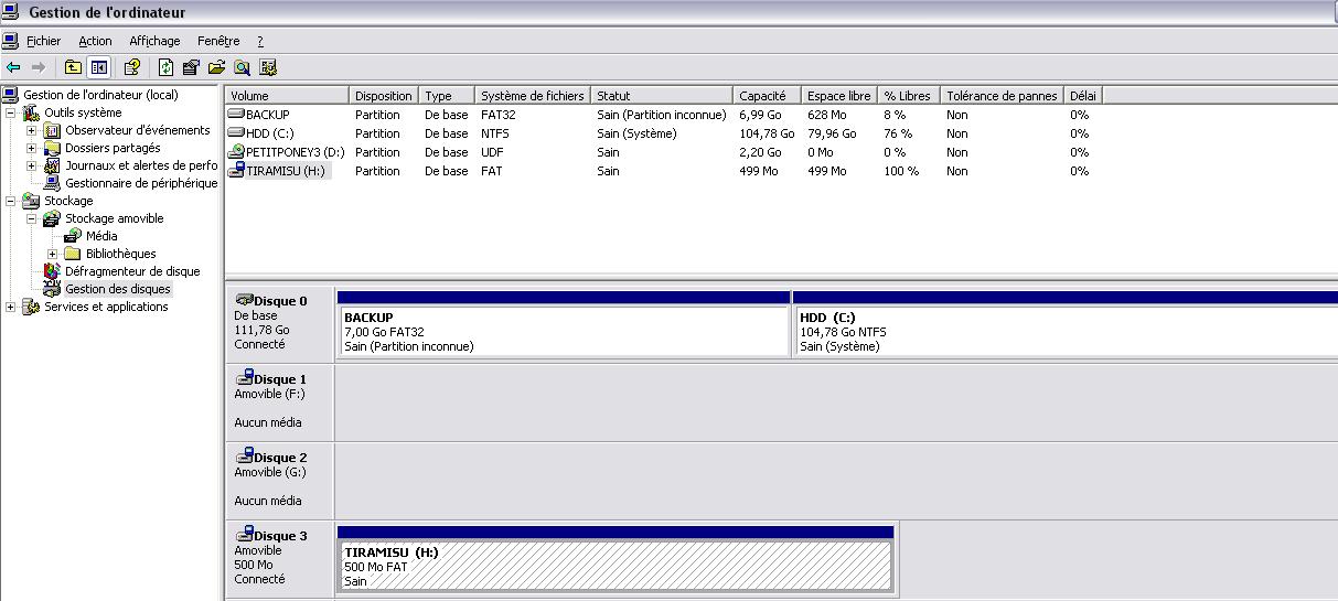

          • Ah.
            Pûre supposition mais, a tu vérifié si il n'y a pas une partition de 500mb qui à été se créer dessus laissant le reste inutilisé ?
            • Non, pas d'autre partition (mais je suppose qu'on ne voit pas ça dans Windows Explorer ?)
              Tiramisu
              Galaxy Fold I
              • Négatif.
                Si tu es sous Windows XP ?
                Démarrer > Exécuter >
                Dans ce champ tape :
                %SystemRoot%\system32\compmgmt.msc /s
                Ensuite tu vas dans "Gestion des disques" (qui se trouve dans stockage).
                Tu y verras ton (tes) disque(s), ainsi que les partitions qu'il y a dessus.
                Ta carte devrait être nommée comme un disque amovible là dedans.
                Vérifie si la partition dessus fait bien 1Gb +- ou si il y'a de l'espace inutilisé
                Sinon, poste un screenshot de cet écran !
                Dernière modification par mad_fab, 11 octobre 2005, 22h16.
                • Voici le screenshot; il m'indique 500 Mb mais si la zone horizontale indique l'espace physique disponible, il s'agirait d'une partition n'occupant que la moitié de l'espace disponible ? J'ai réessayé de formater, il formate bien mas toujours en 500 Mb. L'option "supprimer partition" est inactive...
                  Merci pour tes conseils...!
