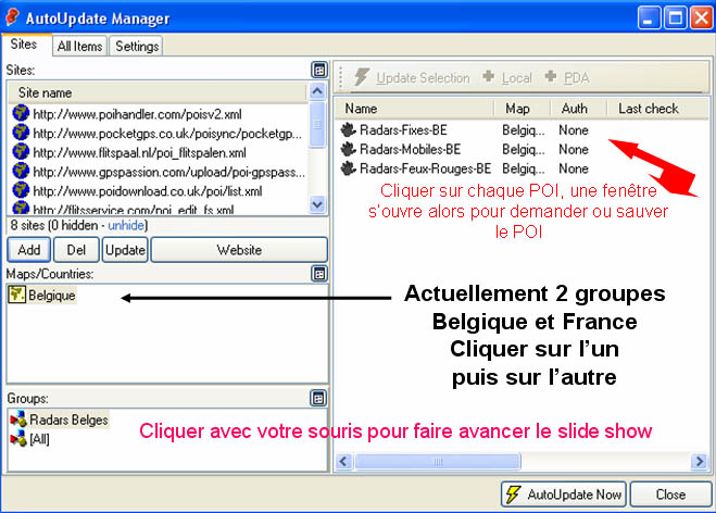

        • salut a tous,
          je viens de m'inscrire sur le forum. j'aimerais avoir quelques infos car je n'arrive pas a faire d'autoupdate avec pioedit.
          j'ai suivi ton tuto bruxelles5, j'ai entré le lien xml et il m'affiche bien les 4 catégories, be fixe, mobile ecoles etc.
          mais lorsque je double clique, les icones dans la partie droite ne virent pas au rouge. et le bouton autoupdate situé en dessous rest et reste grisé ? quid ?
          quand j'active autoupdate when device connected, il me lance bien une fenetre mais rien ne se passe :/
          merci de m'expliquer comment proceder.

            c'est bien la version 3.8 ? de POIEDIT
            Etrange tout ca. J'ai deja installe le programme 10 fois et j'ai jamais eu cette erreur.
            tu tournes sous windows ?
            Normallement quand tu doubles click a droite sur les POI il ouvre une fenetre et tu dois choisir ou tu veux telecharger les POI as tu cette fenetre qui s'ouvre ?

            • salut bruxelles5
              tout d'abord merci de répondre si rapidement.
              je colle un screenshot de mon pioedit pour te montrer. je viens de le dl sur le site pioedit donc oui c'est la 3.8 et je tourne sous xp. c'est bizare n'es-ce pas ? :/
              • en regardant d'un peu plus pres, j'ai vu qu'il y'avais 2 icones "+" au dessus. local et pda. si je selectione l'une de ces 2 options, l'autoupdate deviens possible a selectioner.
                je vais essayer de voir comment configurer ça...si je vex qu'il mette les données a jour automatiquement lorsque je fous mon pda sur le cradle, je dois cliquer sur +pda ?
                j'ai pas vu de truc en rapport avec ça dans ton tuto ppt.
                • c'est a droite que tu dois cliquer, sur le POI meme
                  Zone Ecole etc ................ (4 sortes)
                  je viens de refaire le tutorial en expliquant bien ce qu'il faut faire c'est vrai que ce n'etait peut etre pas trop clair.
                  voila une photo du changement
