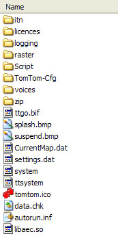

    petit probleme ici. Une amie a efface le contenu de son ONE XL (celui-ci apparait avec la carte barre, donc il est vide)
    J'ai essaye mon backup ONE V2 mais cela ne fonctionne pas.
    Quelqu'un pourrait-il m'envoyer ou poster quelque part l'application uniquement (pas la carte)
    ca doit faire + - 30MB. (sans le repertoire Voices que je peux recuperer sur mon backup V2)
    Ou alors si c'est sur BXL je veux bien me deplacer.
    Merci d'avance

      tu es sur qu'il n'y a que ca comme fichiers (propre au XL ) ? les autres fichiers ou repertoires sont les memses que le ONe (2eme copie d'ecran)
      sais tu me dire ce que je dois laisser ou enlever par rapport au ONE (2eme copie ecran)

        Il suffit de mettre les 6 fichiers et ensuite de mettre le fichier avec la voix.
        Ensuite tu met une carte et le tour est joué.
          genial merci l'ami. Donc ca va donner ca (l'amie est pas encore arrivee avec son ONE, j'essaie juste d'etre pret au Maximum )

            Oui, exacte.

                non ca marche pas.
                Il arrive au reglement de tomton (page verte ou il faut accpeter le reglement) puis reboot
                il doit me manquer quelque chose je pense ??
                une idee ?

                  enfin ca fonctionne.
                  J'ai reussi a le connecter avec TomTom Home sur XP (avant j'essayais avec Vista et ca marchait pas)
                  Une fois connecte, tomtom home a immediatement telecharge l'application pour XL l'a installe et voila tout est en ordre.
                  En fait vu sur le site de tomtom en cas de probleme c'est la solution (avec les GO et autre ONe .....) connecter le GPS au PC ouvrir tomtom home et ca va s'installer
                  Sauf que avec Vista (je ne sais pas pourquoi ca n'a pas fonctionne)

                    Moi je suis sous vista pour le moment; quand je formate de dd ou la sd du xl, je recopies simplement les fichiers plus carte plus voice et c'est ok.
                    Tu as quelle version du tomtom home, car je me souviens qu'avec la dernière version du home et vista sa ne passait pas. J'avais du mettre une version plus ancienne du home.
                    Comme j'ai formaté mon pc il n'y a pas longtemps, je vais retester avec la dernière version du home.

                      Juste une petite derniere pour la route. J'ai l'impression que mes Splash Screen ne sont pas a la bonne taille
                      saurais tu STP m'envoyer encore ces 2 fichiers
                      Car tout fonctionne sauf ca. Je crois que j'ai mis ceux de mon ONE V2, et c'est pas la meme taille.

                        bon je n'allais quand meme pas me coucher sans avoir trouve la solution
                        Tomtom avec écran 480 x 272 pixels (Tomtom GO 510/710/910 &One XL)
                        Et moi j'avais mis le Splash du ONE V2 qui est de 320 x 240 pixels
                        C'est rectifier. Il fallait aussi nommer les fichiers comme ca
                        je sais pas a quoi sert le W a la fin mais en tout cas ca fonctionne
