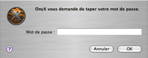

          Je fais un petit double car j'ai un petit problème avec Onyx ^^
          je l'ai installé et tout ça , il fait des vérification automatique ensuite il demande un code , on a essayé les codes admin et de session et ça ne marche pas.
          Après la vérification, il dis qu'il faut réparer le disque de démarrage, qu'il faut mettre le cd macOX, et ensuite il demande le code.

                Bon après avoir essayé tous les codes rien ne marche.
                Voilà ce qu'il demande :
                Merci à toi.
                  Je suppose que tu utilises le compte utilisateur de ta copine? Elle a un mot de passe pour son compte? Et bien c'est ce mot de passe que tu dois mettre. Onyx te le demande car il doit écrire dans des fichiers systèmes.

                    Hmmmm je vais demander à ma copine, car le pass admin ne passe pas lui
                      Onyx demande bien le mot de passe du compte admin en utilisation

                        Curieux on a essayé plusieur foi et rien :'(
