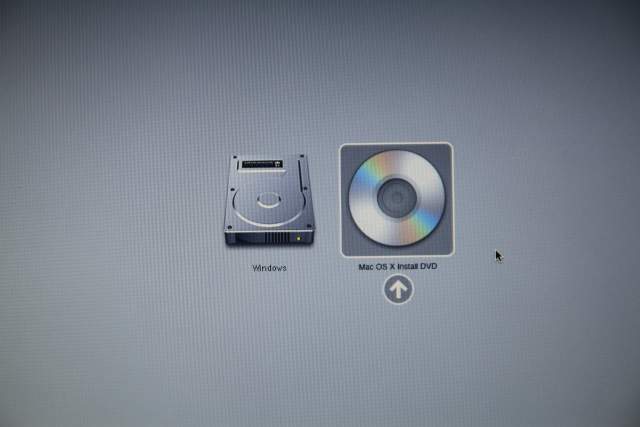

    2 : elle démarre le macbook et appuie simultanément sur "Pomme et Alt" et selectionne le DVD d'installation
Nom : 		IMG_4037.jpg

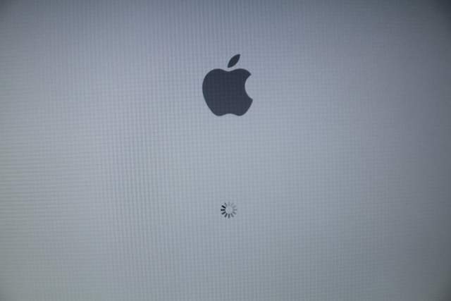

    3 : le superdrive se lance et le petit sablier apple tourne gentiment

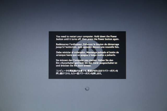

    4 : après environ 2 minute c'est la que ça se complique , un message apparait sur l’écran et l'oblige a éteindre le macbook et elle se retrouve bloquée , impossible d'installé Mac OS , elle a refait les étapes a plusieurs reprise et toujours le même message qui apparait

    dans un premier temps je me suis dit "c'est peut-être son superdrive qui est defect " j'ai donc procédé a une installation en mode target , tous c'est passé sans problème , aucuns message d'erreur , installation sur son HD et redémarrage toujours sur son HD en mode target aucuns soucis , j'éteind dans les règles de l'art , je redémarre son macbook et la bardaf ce message d'erreur qui réapparait ....
    quelqu'un a-t-il déjà eu se soucis ? , existe-t-il une solution ou ai-je loupé quelques chose ?

      c(est un kernel panic vois google

        Je sais qu'il y a (ou en tout cas y avait) moyen de booter en mode diagnostic, et de mémoire c'était en appuyant sur D au démarrage.
        En plus en ****** tes images, le nom du disque (Windows) laisse penser qu'il a été partitionner avec bootcamp.
        Essaye de supprimer toute les partitions du disque et de remettre une table de partition GUID.

              bon bha voila , j'ai lu beaucoup de chose , j'ai fait beaucoup de manoeuvre , résultat le kernel panic est provoqué par la carte ou le chipset video donc nous somme fixé !!!

                petit rebondissement , en surfant sur la toile je suis tombé sur plusieurs articles qui signalait un vice caché sur les chipset Nvidia GT-8600 et que toutes une génération de macbook avait été décimé par ce vice de fabrication , je viens de contacter apple par téléphone et bonne nouvelle malgré qu'il date de 2008 suite a une condamnation par un tribunal européen ils sont obligé de prendre le macbook pro de la gamine en réparation a leurs frais donc bonne nouvelle pour elle

                            Ce jour Lundi 14 octobre 2013 , j'ai emmené la petite chez cami afin de récupérer son MBpro , nouvelle carte mère , pièce et main d’œuvre pris en charge par Apple et extension de la garantie écrite noir sur blanc pour les pièces remplacée , en bref tout est bien qui fin bien , la gamine est aux anges et perso j'ai été surpris par le serieux et la rapidité de la marque .
