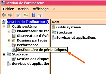

          A partir d'un autre écran,tu vas faire un clic DROIT sur le poste de travail, choisir "gérer"et ensuite gestionnaire périphérique
Nom : 		gest.jpg
Taille :		42,4 Ko
          là, tu verras tes pilotes manquants!

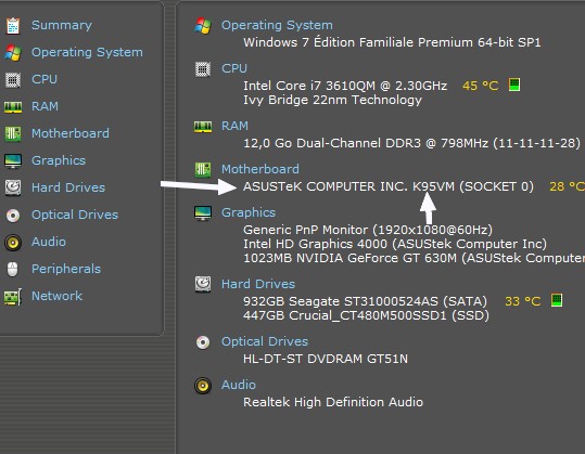

          Si tu n'arrives pas du tout à savoir les références du PC(mais par la gestion du périphérique et la carte mère, tu devrais le voir)
          A partir d'un autre PC tu télécharges speccy de piriform(n'installe que speccy par les toolbars)
          ex pour moi..je vis qu'il s'agit d'un asus K95V
Nom : 		ex.jpg
Taille :		53,6 Ko
          tu l'installes sur le PC , bien sûr connecté à un écran qui fonctionne..et tu auras les références du lenovo
          Donc à ce moment là, tu pourra aller sur le support de lenovo et prendre tes pilotes manquant!
