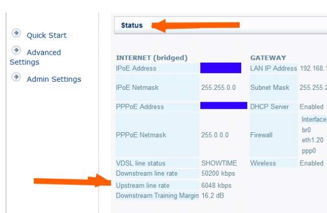

    bon je suis désolé je trouve pas ta page ,si je clique sur status il n'y a pas les 3 lignes que tu voudrais voir, bon je vais laisser comme cela , la semaine prochaine je rentre a l'hôpital me faire opérer , fin du mois si je suis sortis, je prendrais contact avec Belgacom, merci pour tout taraceboulba
    • #32
      dernier essais j'ouvre la page avec les chiffres puis je rentre le code ensuite je suis obliger de cliquer sur avanced setting pour voir statut et je clique dessus ? bon je retourne

        ça
        • #34
          re : la alors c'est tout différent chez moi voila ce que je reçois apres avoir cliquer sur statut
          INTERNET (bridged) GATEWAY INFORMATION WIRELESS
          IPoE Address 10.187.96.166 LAN IP Address 192.168.1.1 Runtime Code Version 60R10J-60A08Q Associated clients 1
          IPoE Netmask 255.255.0.0 Subnet Mask 255.255.255.0 LAN MAC Address 6c:2e:85:15:5e:bc Clients MAC Address 1 station(s) connected
          50:cc:f8:8d:c2:8b
          PPPoE Address 109.133.168.70 DHCP Server Enabled WAN MAC Address 6c:2e:85:15:5e:bd
          PPPoE Netmask 255.0.0.0 Firewall
          Interface Level
          br0 Disabled
          eth1.20 ******
          ppp0 ******
          Hardware Version 5
          VDSL line status SHOWTIME Wireless Enabled Serial Num LK11329DP150420
          Downstream line rate 16552 kbps VDSL Version Firmware-VTU-R:9.5.7.12IK105012 Time Jan 10 2014, 22:12:04
          Upstream line rate 2056 kbps
          Downstream Training Margin 21.1 dB

            à premiere vue. Rien ne cloche avec votre ligne arrivant à votre modem.
            Vos soucis sont donc liés à la votre modem. Je vous invite alors a faire part de vos problêmes au service technique. Insistez pour avoir un tiket d'echange.
            Vous aurez certainement une bbox3 qui ameliorera votre wifi.
            par contre lors de votre entretien avec le service technique demandez si le DLM est actif sur votre ligne. car d'apres moi elle pourrait monter plus haut.

                Il est en profil 16/2..le Downstream Training Margin est bon aussi!
                c'est bon mais pas terrible!
                j'ai déjà eu un profil 16/2 dans le passé,mais il a monté par après!(après que le DLM soit passé=(Dynamic Line Management)
                la nouvelle vitesse est appliquée automatiquement à condition que la ligne puisse la supporter. (il faut être à moins de 400m du ROP-boite de rue)
                tu es en profil 8d..il faut que tu passes en 17a
                En principe, en mettant une nouvelle box, le DLM repasse dans les 4 semaines...donc entre 48h et 4 semaines.
                Donc, fais toi bien soigné et que tout se passe bien..ensuite à ton retour, revérifie, si ton profil n'est pas passé en 30/6...et si pas..et bienil faudra bien téléphoner au service technique et voir si on peut améliorer tout ça
